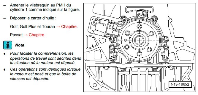

Un outil n'est pas forcément nécessaire, par contre il faut être sur de ta position vilebrequin, lors du montage! Voir méthode de réparation.
On a fait un essai en débranchant le capteur PMH et la voiture démarre !
On a donc tombé la boite et le volant moteur , et on a remis la cible dans sa position optimale au PMH.
Pas facile de trouver le PMH, avec leur méthode d'alignement des trous taraudés en croix.
On a affiné en enlevant l'injecteur du cylindre 1, et en mettant une tige en métal, afin de détecter la position la plus haute.
Ce qui était étonnant , c'est de n'avoir aucun DTC.
De plus toutes les valeurs de mesure des angles au VCDS ne bougent pas.
Même après repositionnement, je suis toujours à -2,1 sur l'IDE00182 Adapt. arbre à cames adm. banc 1: position de phase.
