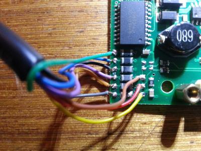

salut, soude un câble USB directement sur la carte
4 fils en usb ( les autres ne servent pas )
vert sur vert /blanc sur blanc pour les données
noir usb sur maron du diag pour la masse
rouge sur rouge pour l alim
a+
Oui c'est ce que j'ai voulu faire, mais moi c'etait pour un banc de contrôle technique, donc j'ai repéré le 4 fils usb que j'ai relié directement au cable din a 8 fils mais j'avais toujours une erreur communication can sur le pc, du coup ce matin j'ai eu du pot j'ai retrouvé une vci et l'adaptateur usb . J'ai donc raccordé les 8 fils sur les 8 fils qui sortent de la vci, sachant que sur la vci du contrôle les 8 fils ne sont pas soudé sur la carte, il y a une broche. Et c'est bon il a u reprendre le boulot.
