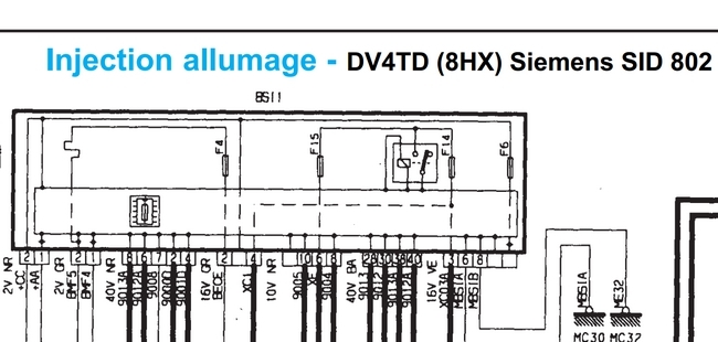

Envoyé par Fred.Z Voir le message
Je brancherai une lampe témoin visible sur l’alim de l’ECU pour écarter un problème de coupure d’alimentation.
Tente de reproduire la panne moteur au ralenti en bougeant le faisceau
Suite a ton conseil je suis aller faire un tour sur la RTA de la C3 et quand je tombe sur la partie électrique qui détaille bien tout, je remarque que mon moteur DV4TD (8HX) 1.4 Hdi 16s a comme ECU le SIEMENS SID 802 et moi c'est un SID 804 le problème ne viendrai pas de là ?!? alors la je ne comprends plus rien !!!
