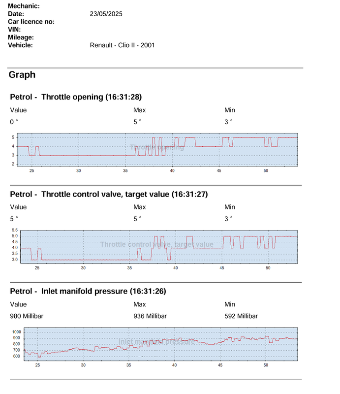

Concernant la piste de la surpression d'air au ralenti :
Malgré le changement de TOUS les joints de l'admission (joint papillon + joints du répartiteur d'air (les 5) + joint de collecteur d'admission + joints d'injecteurs + joint du capteur de pression d'air) j'ai toujours jusqu'à 900 mbar au ralenti...
Je ne comprends pas par où cet air arrive.. J'ai testé l'étanchéité de toutes les entrées d'air. Toute semble bon.
J'ai alors cru que le papillon était trop ouvert au ralenti, j'ai refait un reset des apprentissages du calculateur mais ça n'a absolument rien changé.. Et le papillon est neuf ! Idem avec l'ancien. Dernière mesure du papillon en action au ralenti :
Le moteur cale pourtant instantanément dés que je bouche le papillon..

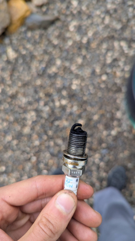

Les bougies étaient neuves et voici ce qu'il en reste (j'ai dû testé environ une trentaine de minutes au ralenti en tout et pour tout)

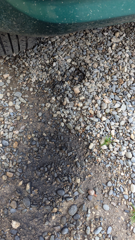

Idem à l'échappement :
