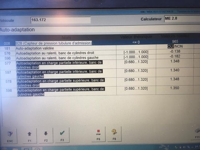

Bonjour à tous,
Merci pour toutes ce réponses, mais il faut savoir que je suis un dinosaure dans les diags auto, je viens tous juste de m'y mettre donc j'avoue que les " ltft " ne me disent pas grand chose mais je suis sur que j'aurais vite une précision ;)
Je vais aussi vous expliquer l'historique éthanol du véhicule pour que votre aide soit la meilleur :
Le véhicule à rouler avec un boitier éthanol pendant 2 ans sur 90 000 km avec l'ancien propriétaire. Lorsque je l'ai acheté, un passage à la valise m'indiquait des défauts moteurs qui revenaient systématiquement:
J'ai supprimé le boitier et je n'ai jamais eu de défauts moteurs depuis ( 6 mois et 18 000km ) et j'ai gagné aussi en consommation.
Merci pour vos réponse à venir
