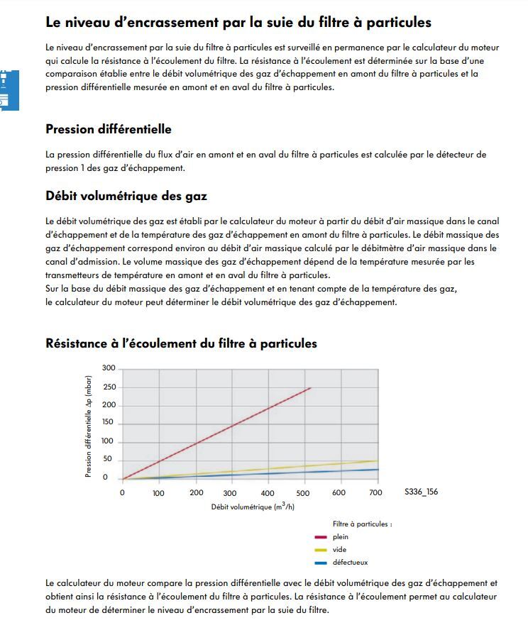

Et encore une fois une valeur négative mesurée du capteur de pression différentielle n'est pas normal,
et une valeur de 2 hPa au +APC non plus (la valeur devrait être nulle).....
Pour ce qui est de la valeur de masse calculée, elle l'est en fonction du capteur de pression différentielle et des sondes de température.
Ce matin à chaud, j'ai lancé une adaptation du capteur de pression différentiel.
Ca n'a pas bougé, j'ai toujours 2hpa au +APC.
Par contre dans les menus , j'ai trouvé une "réinitialisation des valeurs auto-adaptative du capteur de pression différentielle ". c'est nouveau ca ! Peut-être rajouté depuis la mise à jour du Diesel Gate. J'ai également essayé meme resultat, toujours 2 hpa au +APC.
J'ai egalement reinitaliser les valeurs de mesure du FAP , la valeur calculée est passée à 0 , et la valeur mesurée à 4 hpa.
Le SSP 330 indique :
