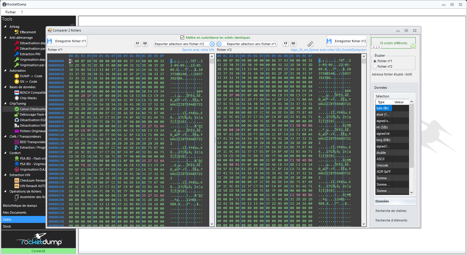

salut à tous.
Pas de retour mais cela n'a pas dû marcher car aza tu n'as pas corrigé les checksums sur les blocks.
Dans la capture, à gauche le fichier aza et à droite le fichier avec les checksums corrigé par RocketDump.

Voici la capture , à gauche le fichier modifié par aza mais sans les checksums de faits, et à droite le même fichier avec les checksums corrigés par RocketDump. Rectifie sur ton dump et ce sera bon !
http://rocketdump.com/corr_cks_edc17_vin.png
