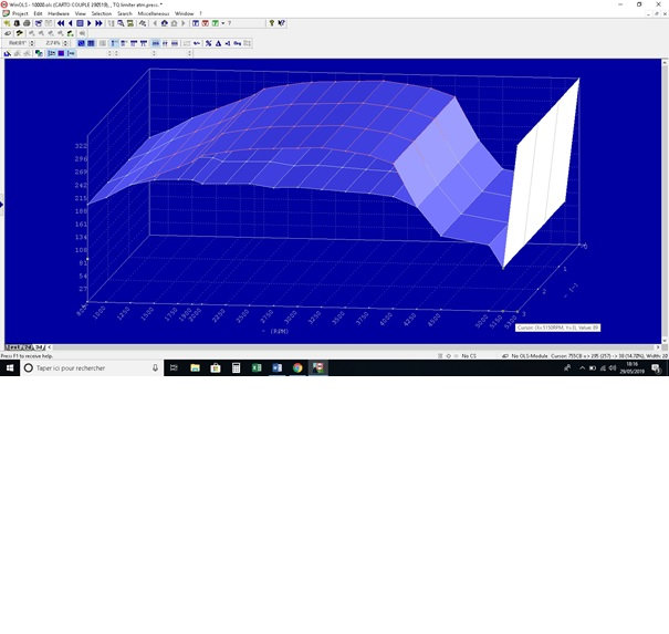

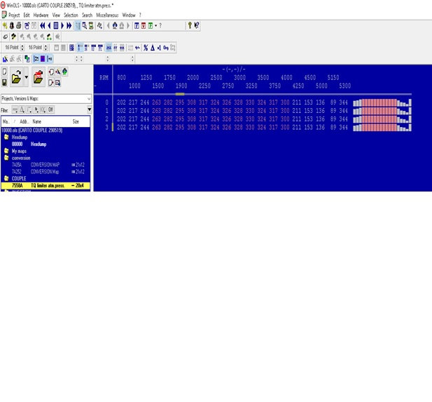

Jonathanv8 29/05/2019 19h04
Voici ma Map couple :
J'ai regardé ce qui se fesait sur des SID801 et 801A
Ma map couple est belle je trouve, je veux que sa commence a changé sous 2000 tours
Mais les valeurs correspondent a quoi dans le tableau? le couple en Nm ?
Je n'ai pas trouvé d'information assez précise.
Dite moi si je vois juste ou pas?
https://zupimages.net/up/19/22/jxnj.jpg
https://zupimages.net/up/19/22/d8wr.jpg
