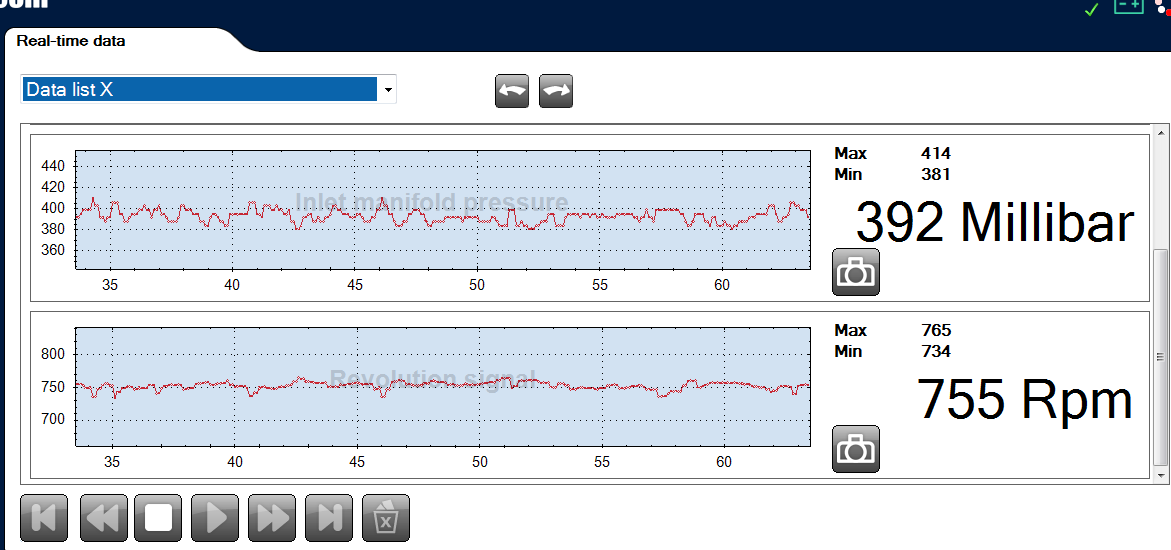

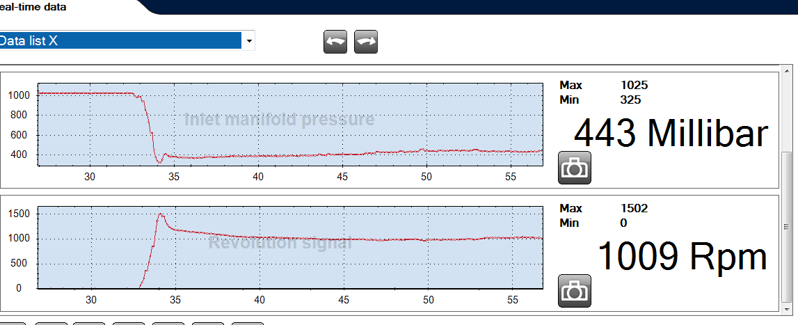

Mesures d'aujourd'hui :
les courbes à 3000tr/mn :
https://i.postimg.cc/Z5DwvMhM/2.png
les courbes au ralenti 750tr/mn :
https://i.postimg.cc/bvkFX9KV/2-ralenti.png

C'est surtout la pression collecteur qui est importante.
---------- Post added at 17h41 ---------- Previous post was at 17h39 ----------
P° collecteur en fonction du régime ralentie

@binbin; la courbe de pression au ralenti correspond à la 2 ème image, je ne saurai dire si y'a qqch qui cloche...

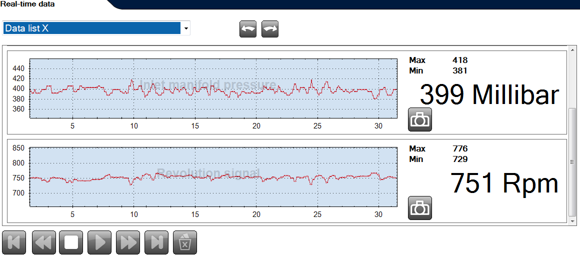

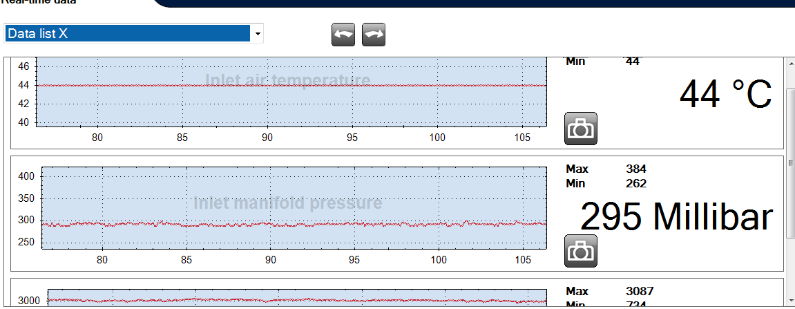

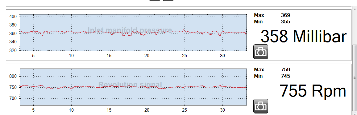

simonpbmeca49 02/07/2024 14h35
Nouveaux essais :
Demarrage moteur froid 17°C avant nettoyage injecteur :
https://i.postimg.cc/9M1SDxR3/demarr...roid-17deg.png
moteur chaud AVANT nettoyage injecteur :
https://i.postimg.cc/VkjKS7p7/ralent...t-netoyage.png
moteur chaud APRES nettoyage injecteur :
https://i.postimg.cc/9fBVBYRb/apres-nettoyage.png
et toujours le même problème...

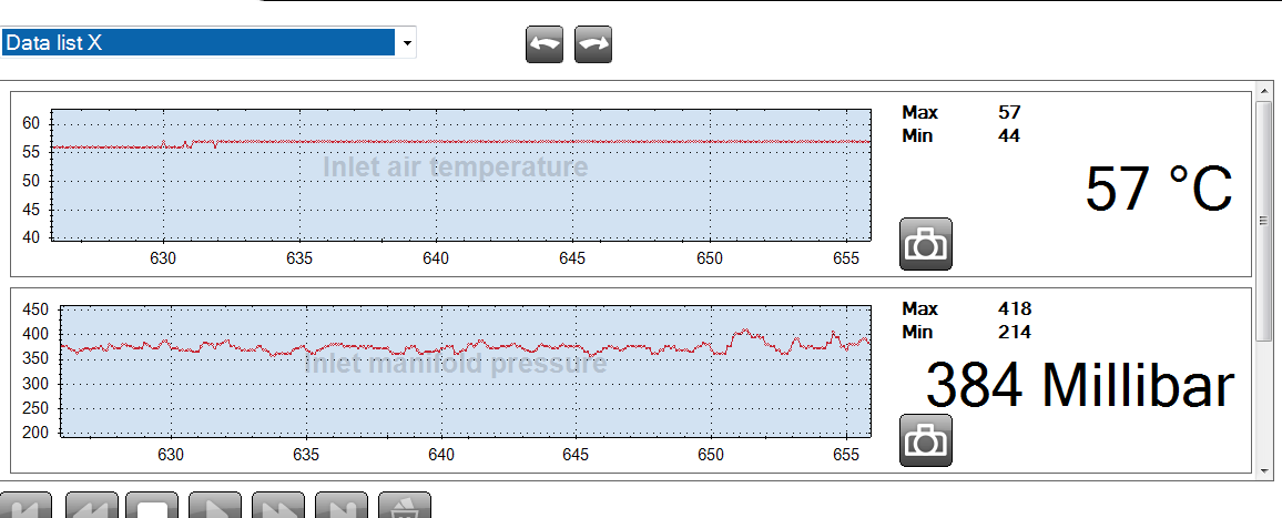

simonpbmeca49 03/07/2024 21h40
Bonjour.
Problème finalement résolu !
Le problème venait des bougies neuves ! 2 des 4 n'étaient plus étanches...
Je me pose toujours la question à savoir si je les ai reçu defaillantes ou alors c'est moi qui les ai foiré en serrant...
Petite vidéo pour montrer le defaut :
https://streamable.com/wkx397
Régime ralenti comme avant maintenant, sans petarade, beaucoup plus stable.
https://i.postimg.cc/T1Xv4dFG/FINAL.png
Merci à tous
