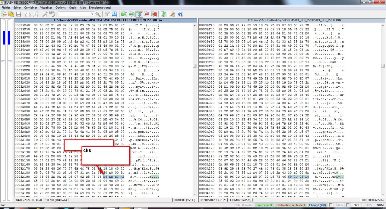

FVDI fait une sauvegarde du fichier , mais non corrompue ,
je l'ai trouvé ici : C:\Users\ASUS\Documents\ABRITES software for ID 17118A\PSA
j'ai écris ce fichier et c'est passé comme une lettre à la poste ,
en comparant les fichiers il y a juste le cks qui change , je pose le fichier ici pour celui
qui en a besoin , également l'emplacement du cks
merci à tous pour votre aide

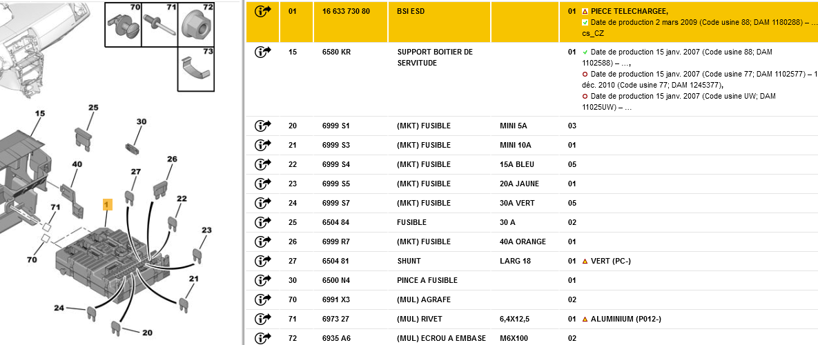

Bon bah verdicte, avec le VIN de ton véhicule le BSI qui équipe ce véhicule est bien un BSI type 2004 et en aucun cas un JC EVO.
https://zupimages.net/up/22/23/24lt.png
C'est une ref PSA , pas trouvable sur google , mais juste en regardant l'image , on visualise bien que c'est un 2004 avec la rangée de fusibles et emplacement des connecteurs différents.
Voila .... y'a bien eu embrouille ^^

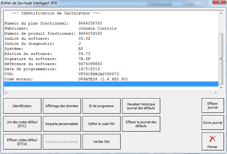

Breizhelec 15/06/2022 18h11
je recherche une flash pour JC evo signature 7B.6F si une personne à cela
merci et bonne journée :wink_ancien:
Breizhelec 15/06/2022 18h13
https://zupimages.net/up/22/24/y4zw.png
