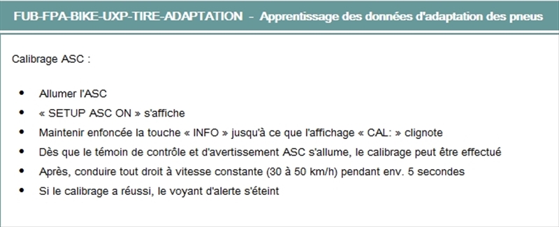

Bonjour sur BMW X1 2017 2.0d boite manuelle après remplacement de l'embrayage en roulant la vitesse affichée ne correspond plus à la réalité. En roulant par exemple à 90km/h le compteur n'affiche que 60 km/h. Alors qu'avant de remplacer l'embrayage tout fonctionnait bien.
J'ai ces défauts voir photo :
http://image.noelshack.com/fichiers/...-021548863.jpg
Merci a tous

salut j'avais deja cherché dans ista pour la dimension des pneus mais j'ai rien trouvé

toze60 19/01/2022 17h45
Slt
Y a t'il une calibration à faire ?
Je demande cela car sur ta photo y a la notion de calibration roue.

louay 19/01/2022 20h40
Envoyé par toze60 (Message 912123)
Slt
Envoyé de mon SM-G960F en utilisant Tapatalk
selon ista sur ce modèle ism incorporé avec dsc j'ai pas trouvé pour la calibration dans fonction apres vente. Je regarderai plus en détails
