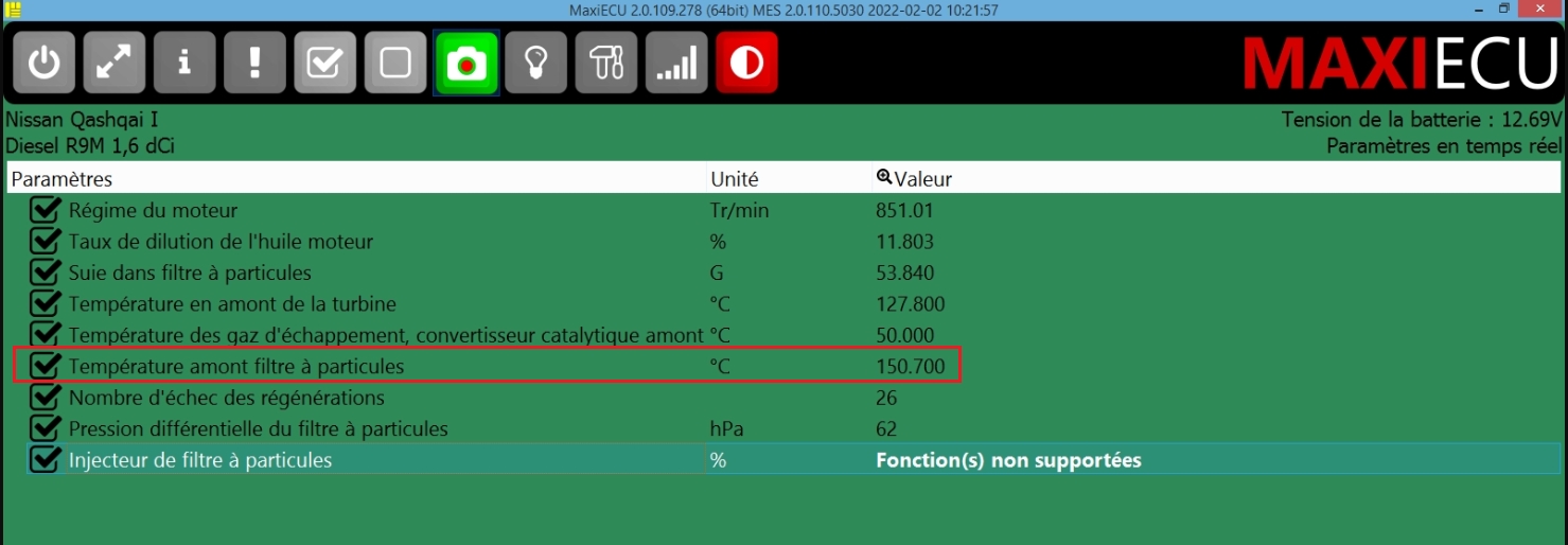

Aujourd'hui on est à un taux de suie de 54g, et des contres-pression beaucoup trop élevées

ce qui pourrait me bloquer pour moi ce sont les valeurs température échappement :
https://rehost.diberie.com/Picture/Get/t/62456
https://rehost.diberie.com/Picture/Get/t/62457
Pour moi elles ne montent pas assez, et la température amont catalyseur reste figée à 50° (lié au soft ou anormal ?)

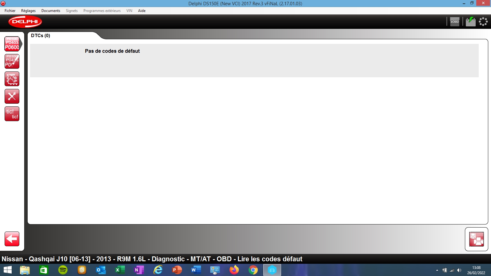

Nico76 27/02/2022 19h36
Pour faire un retour sur ce véhicule.

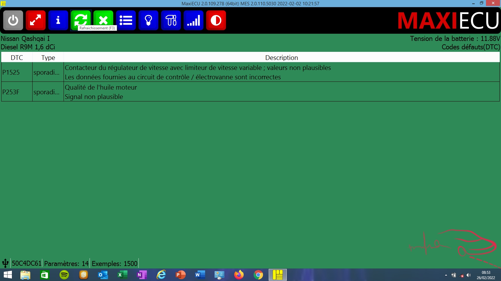

J'ai récupéré le véhicule, plus de voyant moteur ?? Je passe donc un coup de diag
Voici les résultats :
https://rehost.diberie.com/Picture/Get/t/63893
Comme on peut le constater plus de DTC concernant le FAP.

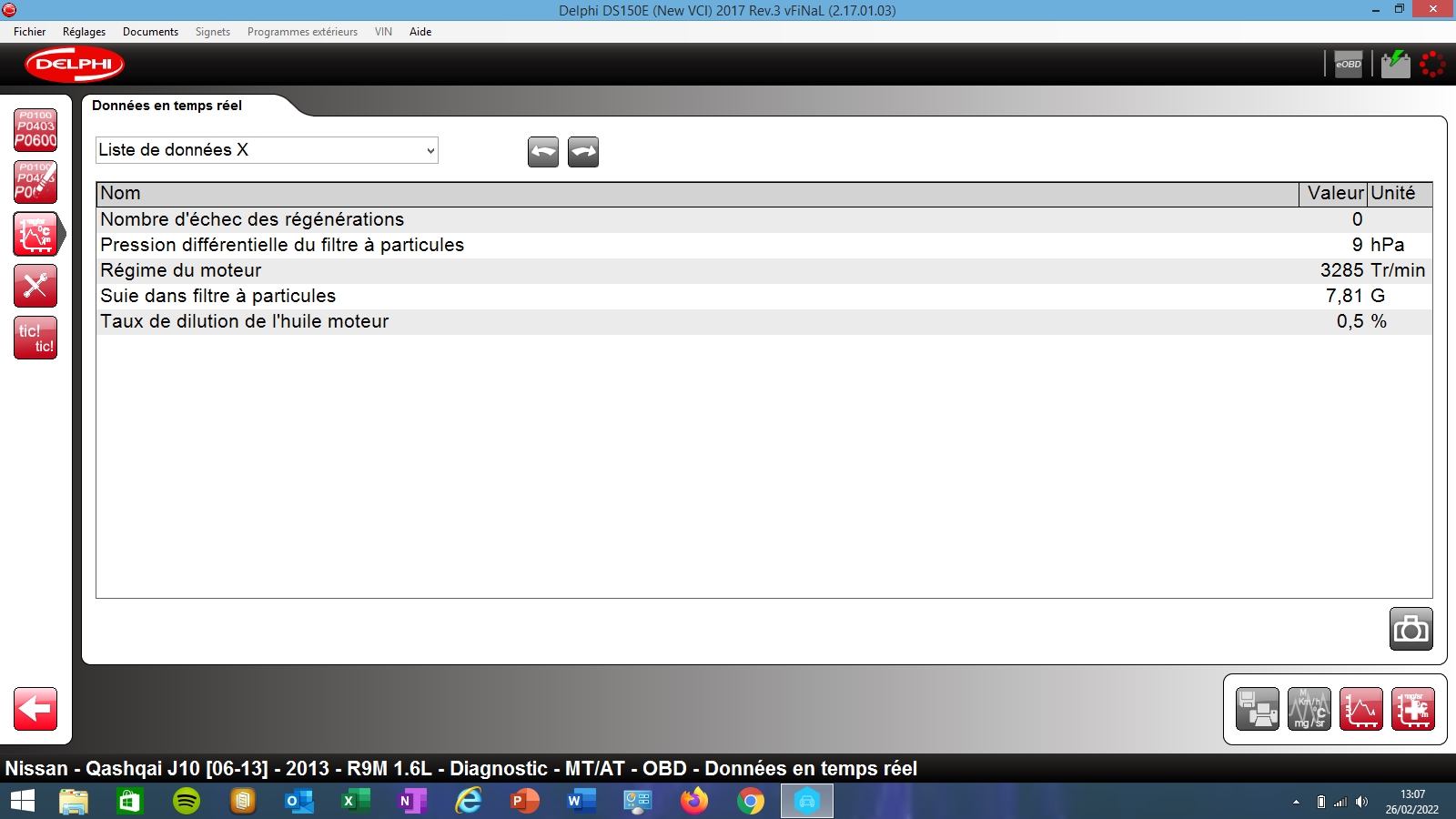

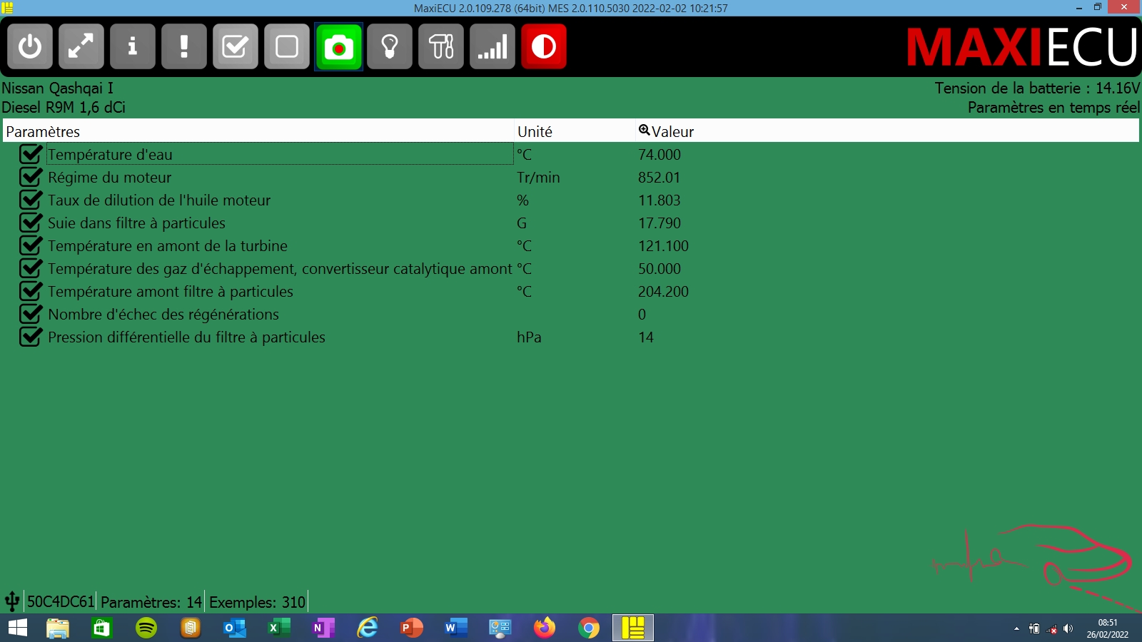

Relevé de valeurs fonctionnelles :
https://rehost.diberie.com/Picture/Get/t/63894
https://rehost.diberie.com/Picture/Get/t/63895
C'est pas trop mal pour un FAP HS, le truc en revanche que je n'explique pas c'est, qu'est ce qui c'est passer pour que les régénérations se fassent bien.

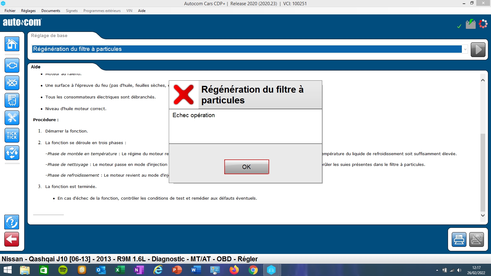

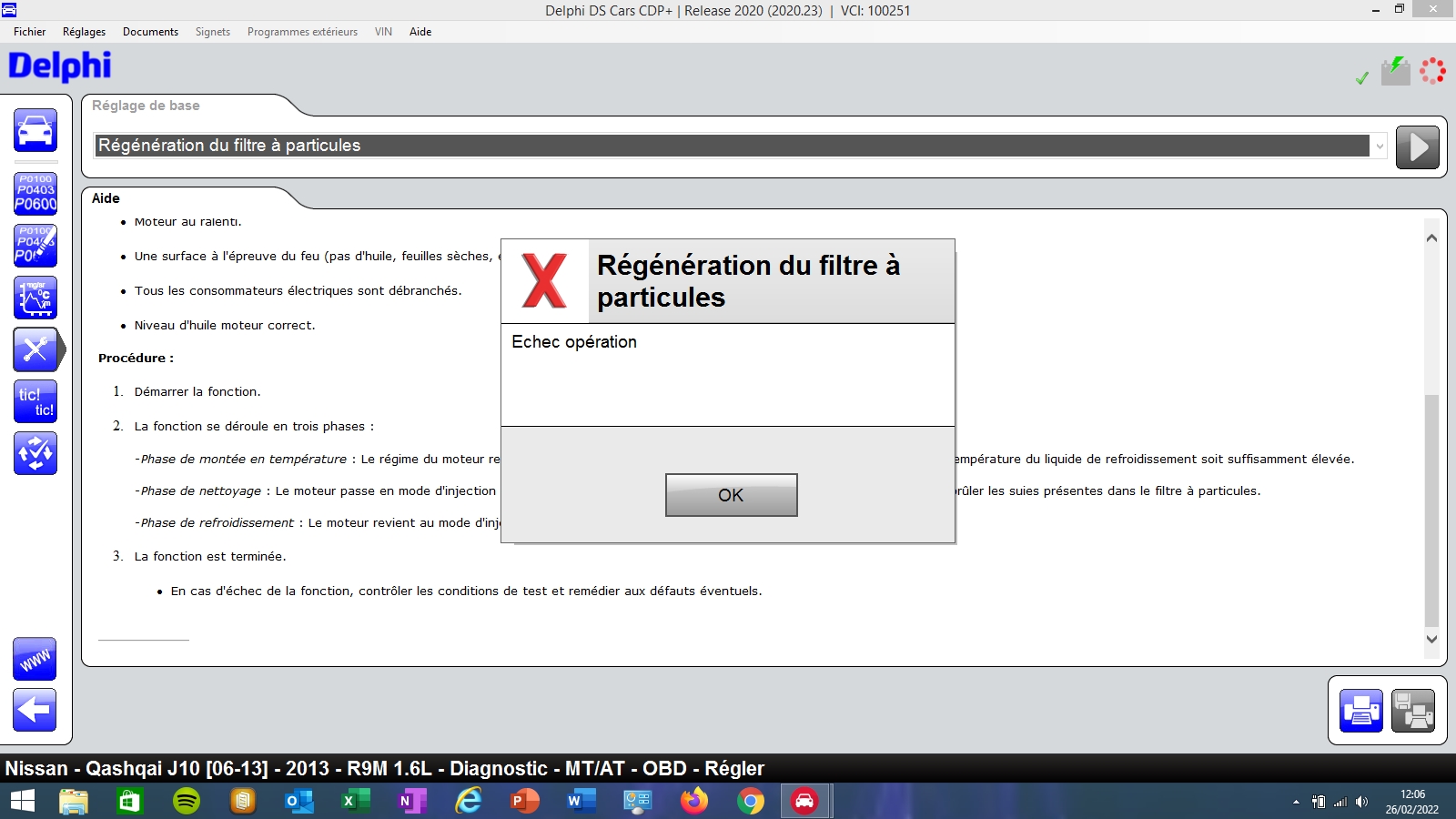

Je décide donc de changer mon filtre à air et de faire un reset (au combiné) de l'entretien, pour faire ma régé forcé tranquille avant ma vidange.
Suite à ça, roulage pour faire monter la température, et j'essaie de lancer une régé forcée.
Alors avec Delphi 2020 :
https://rehost.diberie.com/Picture/Get/t/63899
Avec Autocom 2020 :
https://rehost.diberie.com/Picture/Get/t/63900

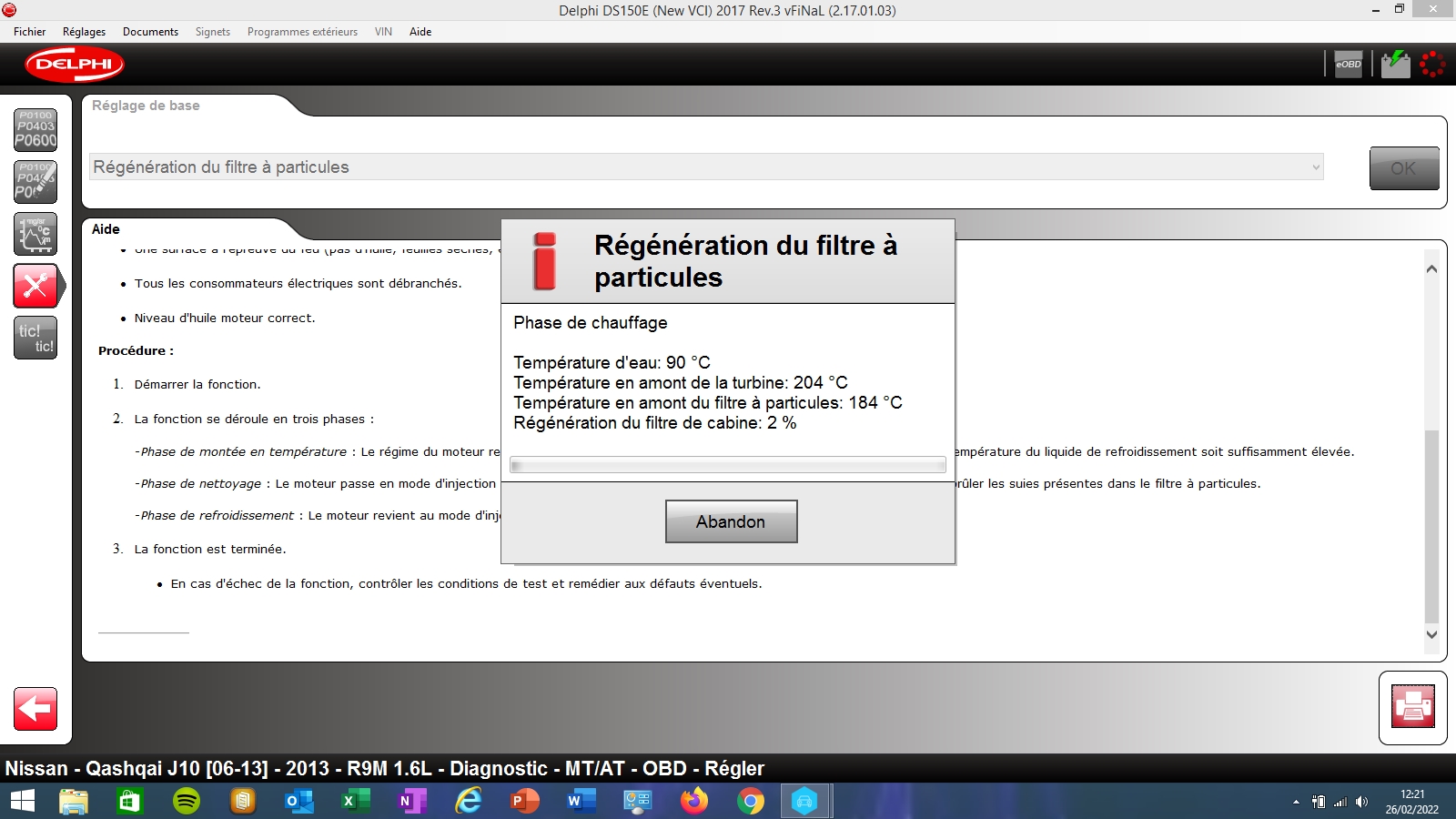

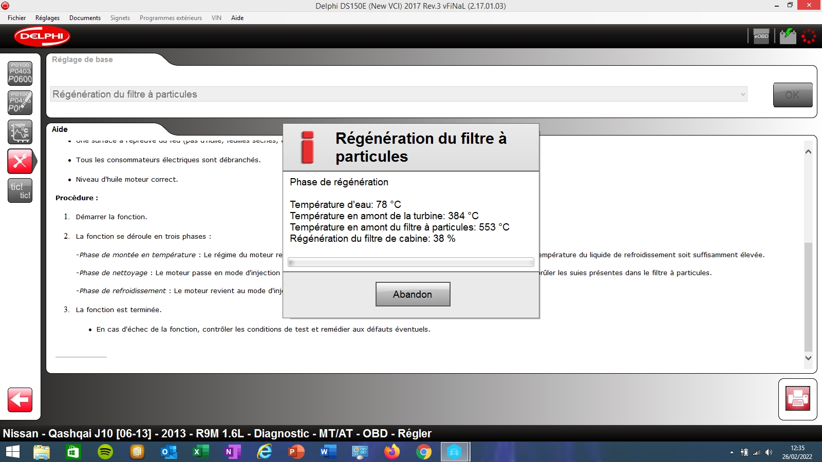

A chaque fois la procédure démarrait, le véhicule restait pendant quelques minutes à 3000 tr/min, puis la procédure plantait.
Ne voyant pas pourquoi, je décide de tester avec Delphi 2017, et là c'est partie !
https://rehost.diberie.com/Picture/Get/t/63901
https://rehost.diberie.com/Picture/Get/t/63902
https://rehost.diberie.com/Picture/Get/t/63903
https://rehost.diberie.com/Picture/Get/t/63904
https://rehost.diberie.com/Picture/Get/t/63905
Ça monte, même bien, et ça fume.
Conclusion le problème était lié au soft, et pas aux conditions de régénération.
La régénération forcée se passe en 3 phases : chauffage/régénération/refroidissement.
