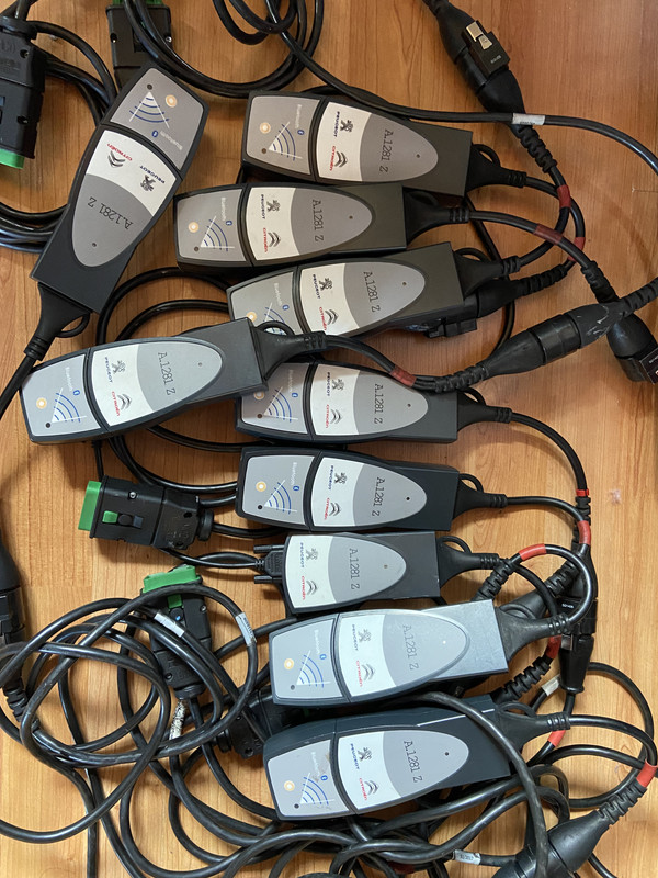

Salut fils tu peut mettre une photo de la sonde que tu recherche même en mp si tu veux
fils 28/02/2022 12h24
2 pièce(s) jointe(s)
Salut Jeremy,
Merci pour ton aide. Celle ci est impeccable =
jeremy72 28/02/2022 13h11
ok j'ai en stock
