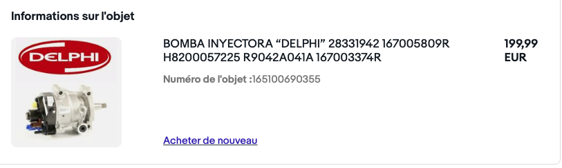

Et là, (ça peut paraitre stupide de le faire maintenant), mais je viens de regarder l'étiquette sur la pompe neuve, et ça me parait douteux. Ce que j'ai acheté était bien une référence Delphi R9042A041A ou numéros équivalents compatibles, j'en suis absolument sûr.
Et là je me retrouve avec un numéro différent, et je n'arrive pas à savoir quelles sont les compatibilités moteurs avec cette référence. Il est possible que ce ne soit pas une pompe adaptée à mon moteur. Si c'est le cas je me suis fait avoir par le vendeur.... On voit que le régulateur de pression est un peu différent sur la partie interne.

Ne serait-ce pas plutôt que l'ancien régulateur ne fonctionne pas avec cette nouvelle pompe ? Il a l'air d'être différent et pas de vis au cul :
https://zupimages.net/up/22/18/pn57.jpg
Mais j'avais effectivement bien commandé une pompe avec une référence différente donc je ne sais plus quoi penser :
https://zupimages.net/up/22/18/400e.png

D'après ta réf de commande oui mais l étiquette j'ai pas trouver de réf compatible moi ou alors je me trompe mais j'ai l impression que ta pompe envoie la pression maxi au demarre et y cale ou je me plante complètement..
Franky76 04/05/2022 00h54
C'est en effet curieux qu'on ne trouve quasiment aucune info sur cette pompe 167001339R. J'ai néanmoins trouvé des liens qui indiquent qu'elle se monte sur Logan et aussi 1.5 DCi Megane mais de 2010 (mon véhicule est de 2005):
https://www.surplus-auto.com/renault...pe-hp-274280-p
https://prom.ua/p1283230209-dv0564-167001339r-tnvd.html
Sur le premier lien on voit que le régulateur de pression comporte une vis au cul, et il semble donc similaire à celui que j'avais sur mon ancienne pompe...
