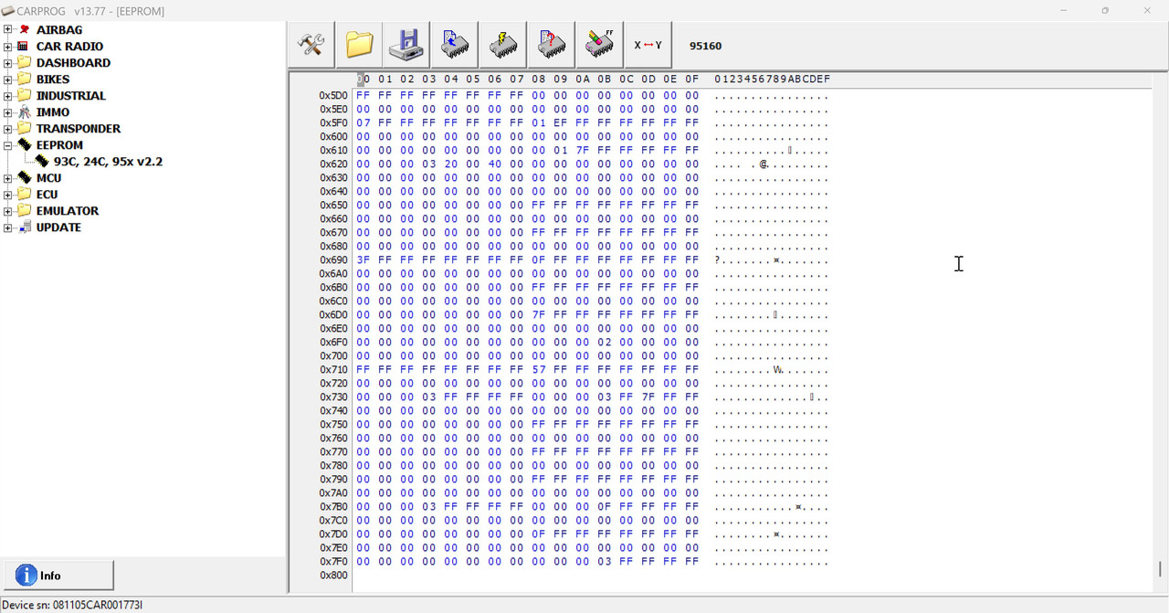

voici en image ce que cela me donne
https://i.postimg.cc/Z5jk6JMc/CARPRO...gle-Chrome.jpg
https://i.postimg.cc/FKQfkgwc/Prt-Scr-capture.jpg
Voici une nouvelle lecture de l'EEPROM ci-joint.
Pièce jointe 96993
FrenchOwner 05/10/2022 15h09
Envoyé par Mook31 (Message 950158)
Salut que des 00 et des FF ta lecture n’est encore pas bonne.
Entraîne toi à lire des eeprom et en attendant confie le boulot à quelqu’un avec plus d’expérience, surtout pour de l’airbag.
Justement je viens d'envoyer au dessus les screens des données, ou il n'y a pas que des 00 & FF, ainsi que sur l'analyser de CarProg il me trouve bien un Crash mais pas le numéro de série.
Certes je suis novice sur ce sujet comme ceci est ma première fois que je tente un clear d'airbag par moi même, mais j'arrive a me débrouiller sur l'électronique sinon j'aurais confier ça directement a une personne plus expérimenté, Et puis il faut bien débuter un jour.
Mes branchement ont l'air bien et c'est pour cela que je demande un peu d'aide sur une plateforme d'entraide.
DAVID02620 05/10/2022 15h42
ta lecture n est pas correcte
n insiste pas la pince c est de la daube
soude ton eprom sur le support prevu

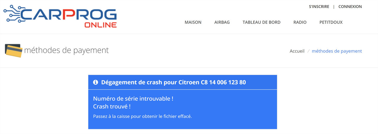

Je viens d'effectuer un test après manipulation d'un composant sur mon carprog, ça me parait déjà plus cohérent avec les données affiché, mais toujours impossible a lire le numéro de série sur le carprog online, pourrais tu me dire si c'est bien ça?
https://i.postimg.cc/kVpCC6jQ/CARPRO...File-3-bin.jpg
DAVID02620 05/10/2022 16h41
[QUOTE=FrenchOwner;950198]Je viens d'effectuer un test après manipulation d'un composant sur mon carprog, ça me parait déjà plus cohérent avec les données affiché, mais toujours impossible a lire le numéro de série sur le carprog online, pourrais tu me dire si c'est bien ça?
https://i.postimg.cc/kVpCC6jQ/CARPRO...File-3-bin.jpg[/QUOTE
oui deja mieux
mais pourquoi aller sur carprog
tu te met en standart
tu fais read puis verif il doit te sortir l id
( comme sur la premiere photo de ton post )
