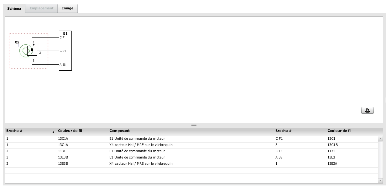

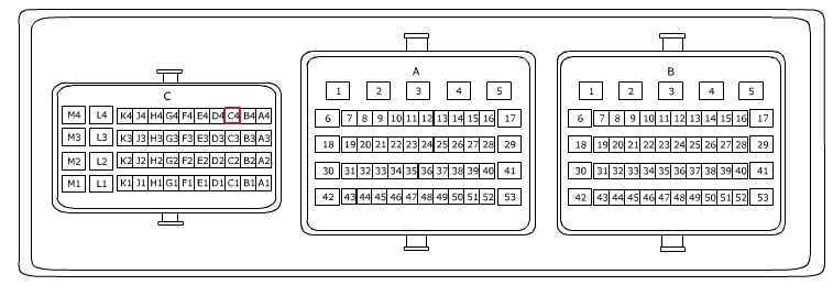

Nico76 29/10/2022 13h56
D'après mon schéma oui :
Véhicule : C4 2.0 HDi 150 FAP DW10CTED4 (RHE) 2010-
https://rehost.diberie.com/Picture/Get/t/95961
Capteur AAC/ECU:
- 1 : + 5V/CF1
- 2 : signal/CE1
- 3 : masse/A38
Connecteurs ECU:
https://rehost.diberie.com/Picture/Get/t/95965
karimus 30/10/2022 10h07
Envoyé par alexisraynaud (Message 953953)
Donc à la lampe temoin, aucune tension sur les sortie aac ni à l arrivée aac. Il y a bien deux 5v mais pas de masse.
Capteur alimenté seul, aucun signal oscillo donc sûrement cramé mais mon écu aussi je pense....
Je vérifie de nouveau, aucun court circuit et bon isolement à la masse de mas trois fils d aac dans le faisceau
Si qqun peut me confirmer mon schéma 1 5v /2 signal/3 masse?
Bonjour alexisraynaud,
Je t'ai déjà envoyé le schéma (voir message ¤9) et dessus tu vois bien que sur les pins du capteur AAC tu as :
1 c'est l'alim en +
2 signal sortie
3 masse
Salutations.

Si tu fais correctement ce test tu devrais avoir un signal sur la mesure avec un capteur AAC OK.
Envoyé par Nico76 (Message 953819)
Non pas l'alim en parallèle, car si tu as vraiment un problème avec l'alimentation 5V de l'ECU sur la capteur AAC,
tu vas créer un court-circuit sur l'alim.
Il faut que tu alimentes le capteur en pins 34/55 uniquement avec ton alim de table,
en "déconnectant" l'alim de l'ECU.
Effectue les tests cités précédemment de cette façon.
Sofiane75 02/11/2022 12h32
Envoyé par alexisraynaud (Message 954586)
bonjour a tous ,merci deja de m'aider.
donc schema ok merci karimus
du coup ecu hs je ne vois que ca .
j ai essayer l alimenation exterieur du capteur aac rien n y fait ca ne fonctionne pas.
si je met le 3 a la masse, l ecu se met en cc je dois le debrancher et rebrancher pour qu il reparte .
surement capteur aac hs aussi,je l ai alimenter en 5v avec le fils deux a l oscillo puis j ai fait tourner un morceau de metal avec une perceuse devant, je n ai aucun signal non plus....
me reste a récuperer la carte code pour commander un ecu je pense
Bonjour j t'avais dit que ecu hs
Envoyé de mon SM-G975F en utilisant Tapatalk
