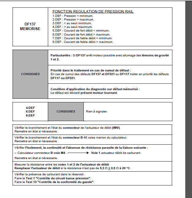

Un DF113 en CC peut perturber ton alim 5V pour les capteurs
Pas de DF127 enregistré ??
https://zupimages.net/up/23/01/ut7x.png
https://zupimages.net/up/23/01/huai.png
https://zupimages.net/up/23/01/03go.png
