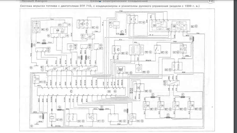

Hello tu a trouver un schemas ..
martinn 10/05/2023 00h35
bah non lool j attend notre ami nico il doit etre occupé j'ai meme plus autodata crack
si tu as stp greg regarde stp D7F710 ou pin de tout le calculateur(safir2)

akasa67 14/05/2023 21h37
Envoyé par martinn (Message 980469)
j ai les alim cité mais pas de courant j ai 12v mais pas de courant
j ai trouvé le + 12 apv fil jaune voie 3 j'ai ajouté et hop elle à demarré mais le probleme c est qui vient soit du fusible soit du relai et les 2 au testeur j'ai un courant.
de temps en temps j'arrive a avoir du courant au borne de la bobine elle demarre puis elle cale genre il faut attendre au moins 2min apres avoir mit le contacte
Hello la boulette sais que ta 12v possible mais pas de puissance mets une lampe temoin elle ne va pas s'allumer

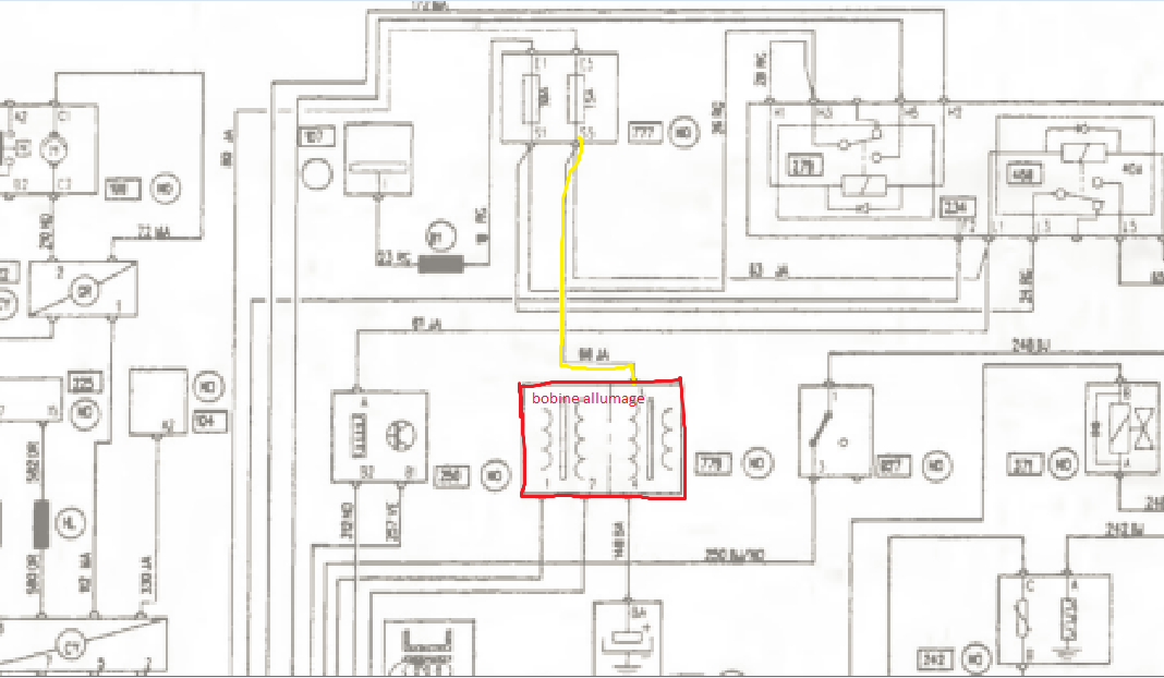

akasa67 14/05/2023 23h02
re voila sa vien bien du fusible f15 compartiment moteur retire un fil y doit etre pourris quelque https://i.postimg.cc/JHRnBQPJ/KANGOO...710-MOTEUR.pngpart
<a href='https://postimg.cc/180mhdPQ' target='_blank'><img src='https://i.postimg.cc/180mhdPQ/Capture.png' border='0' alt='Capture'/></a>
https://i.postimg.cc/T1DWF7bk/KANGOO...710-MOTEUR.png
https://i.postimg.cc/y8tk9qbk/Capture.pnghosting jpg
martinn 15/05/2023 07h38
j'ai pas regarder mais c est sur. ce que j arrive pas a comprendre c est que j ai retire tout la gaine et tiré les fil aucun casse loll
c est prevue que je retire tout le faisceau pour trouver l endroit merci pour ton schéma
je viens de reflechir a tout les coup c est au niveau de la jonction du relai qui fait pas contacte cest pas le fil c est la borne du relai qui est oxydé que j ai netoyé ou bien elle est trop ecarté donc elle fait contacte de temps en temps
akasa67 15/05/2023 08h33
Hello tu retire un fil apc en passant part le fusible sa va le faire ou alors tu regarde derrière le relais y doit être pourrit à un endroit
