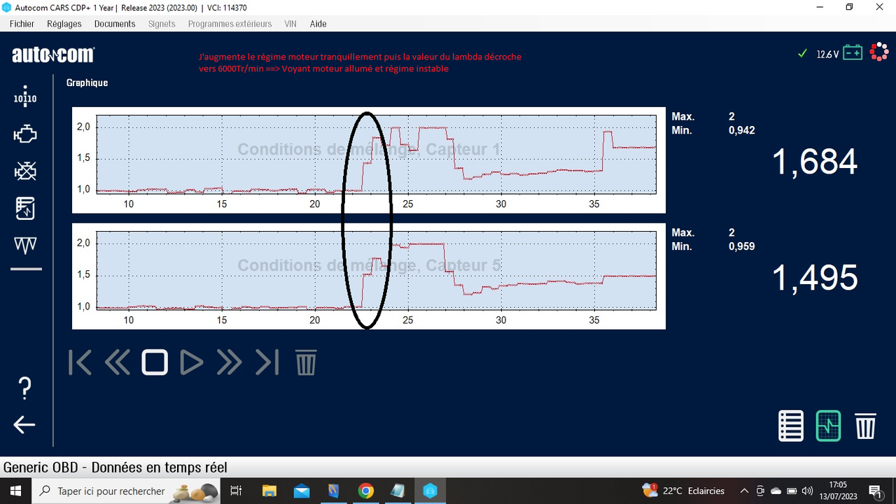

thomas62 13/07/2023 17h10
https://ibb.co/0nGNCXb
Voici le moment ou ca décroche

vwseb 16/07/2023 09h51
Ça représente quoi ton graphique ?
thomas62 16/07/2023 21h05
Envoyé par vwseb (Message 986966)
Le graphique représente le lambda banc 1 et banc 2
Je suis sous eobd car je n'ai pas le lambda sous ista D
J'augmente tranquillement le régime moteur jusqu'à ce que le défaut apparais vers 6000Tr/min
On vois le lambda augmenté vers 1.7 et le moteur tourne mal avec régime instable et voyant moteur allumé
