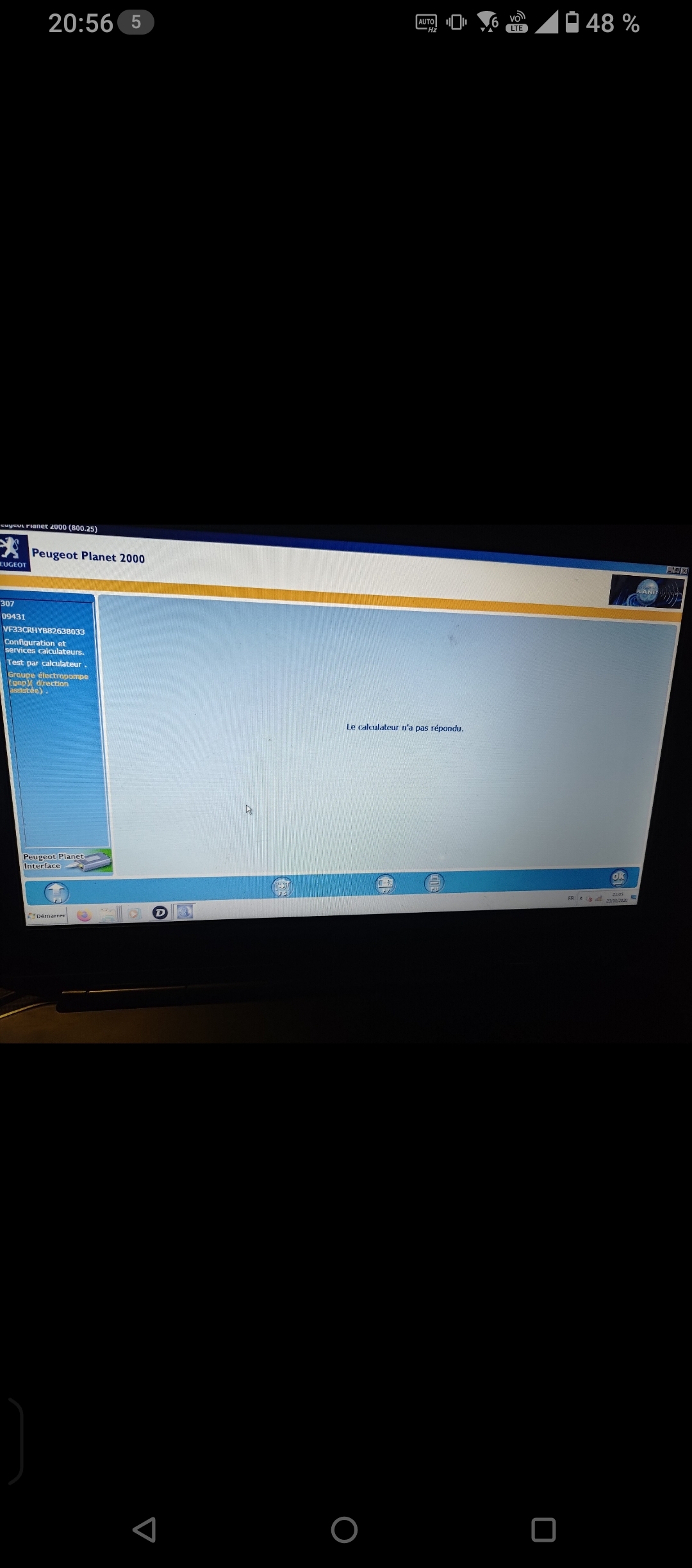

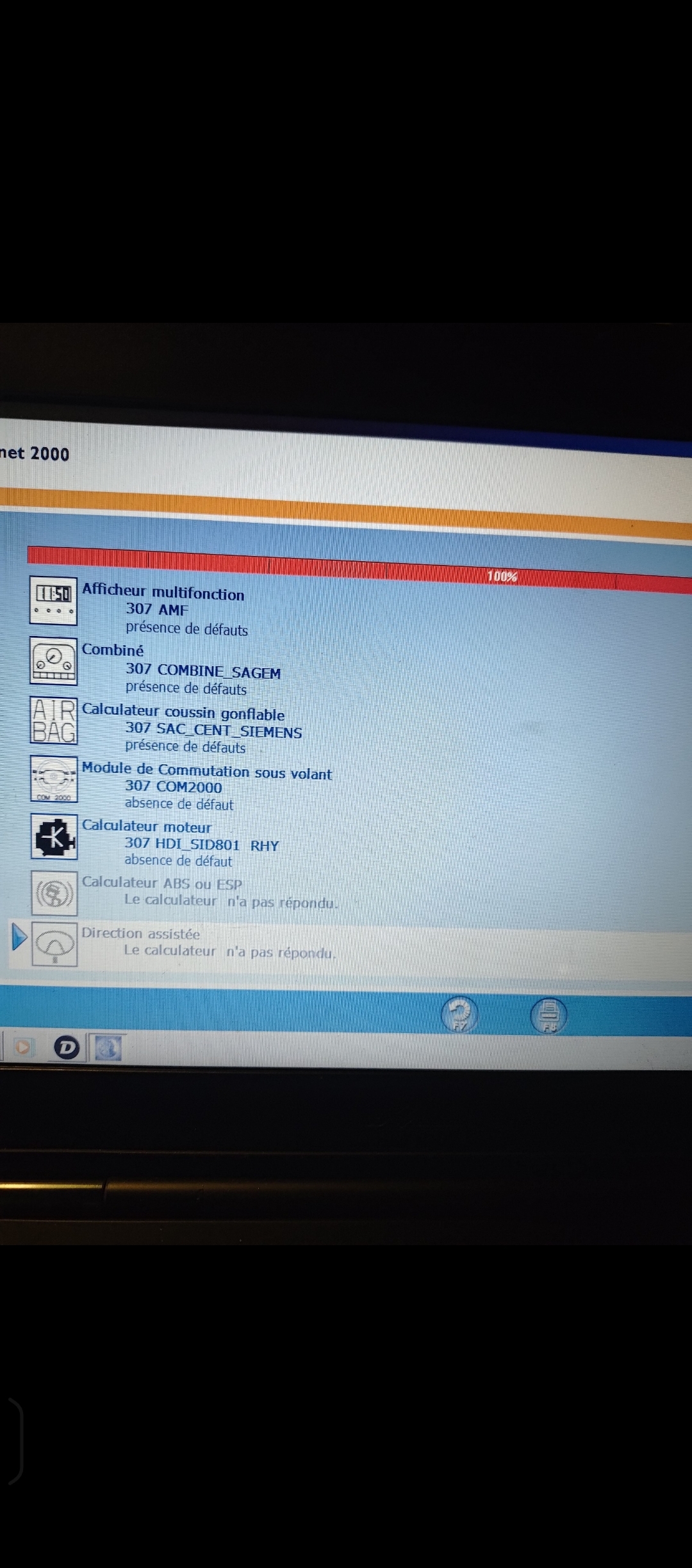

OILC93 23/10/2023 20h48
Slt les amis bon suite des aventures de cette 307 j'ai voulu finaliser avec appairage d'ecu vierge problème impossible j'ai pas de com ABS et direction assistée fusible ok vous auriez shema électrique pour vérifier les connections du réseau van svp
https://zupimages.net/up/23/43/y6t5.jpg
https://zupimages.net/up/23/43/7xpp.jpg

Fastdiag 23/10/2023 22h30
Slm
Ta verifier le fusible abs sous le bsm ?
C est peut etre pas due a ton bsi le probleme. Peut etre due il n y a vraiment pas de com
Envoie moi la plaque sur le tel que je jette un oeil

Slt l'ami non la c'est pas un problème de pin la clé est reprogrammer sans problème là centralisation ok le souci la c'est juste l'appairage entre bsi et ecu moteur qui ne ce fait pas car pour moi il y a le bloc ABS et direction sans com
jcb31100 24/10/2023 10h24
Salam a mon avis écus Moteur configurer en van . Tu a monter bsi can . Le problrme est la je pense . Essaye de trouver un bsi 2001 ou 2002.
OILC93 24/10/2023 10h50
Envoyé par jcb31100 (Message 998863)
Slt jcb ouai j'ai pensé à ça aussi mais com avec tout sauf ça . Je sais pas je vais contrôler les different point d'alimentations avec ce que m'a fourni Fastdiag que je remercie encore et je vous tiens au courant .
Je me dit possible surtout que le message que j'ai lors de l'échec d'appairage c'est "appairage impossible vérifier le réseau CAN entre le bsi et ecu moteur "
OILC93 24/10/2023 13h22
Envoyé par OILC93 (Message 998868)
Édit: bon je viens de contacter l'ancien proprio du bsi et il m'a dit que la prise obd était a gauche du volant donc VAN . Pas de raison que ça ne fonctionne pas alors je ferais les tests et je vous tiens au courant.
Bon les amis c'est réglé finalement, en regardant les schémas électriques j'ai constaté que le diag de l'ABS ce faisait en direct de la prise et ne passe pas par le bsi donc je me suis dit peut-être problème interface surtout que pas de voyant ABS sur le compteur j'ai donc eu un petit doute sans trop y croire peut être le connecteur rond du câble XS évolution . Je regarde mon câble et me rend compte en effet qu'il est légèrement sur le côté du coup je vais pour testé en faisant un diag complet et impec ça passe sans problème. Je lance l'appairage nickel et démarrage.
Voilà parfois on cherche loin et les truc simple comme vérifier les câbles de l'interface on oublie merci a tous
Sujet résolu
