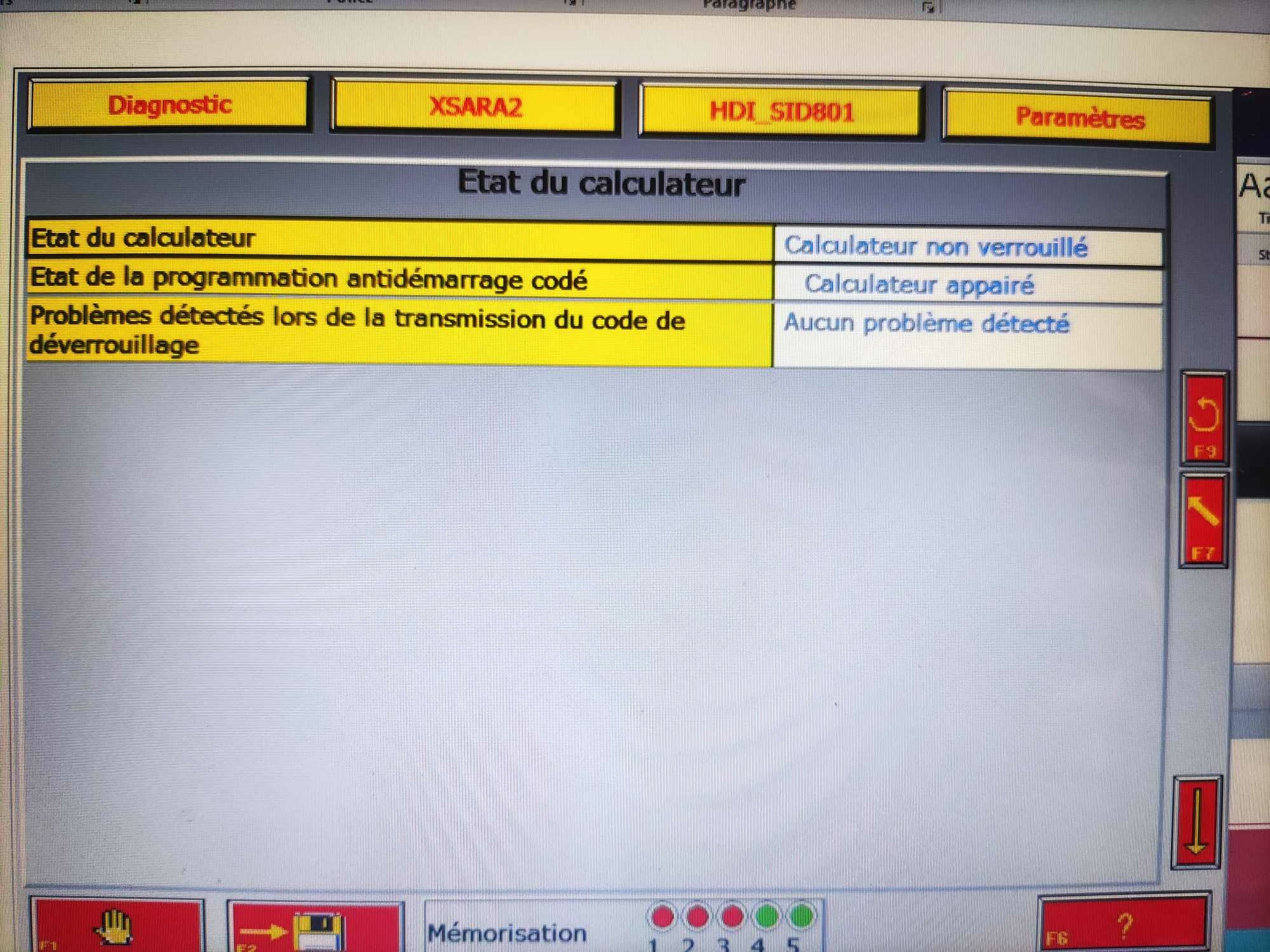

- L'ANTI-DEMARRAGE est OK :
https://citrotemp.cricou.net/upload/...1706206742.jpg

calculateur avant immo off
http://www.image-heberg.fr/files/170...7191664790.jpg
akasa67 26/01/2024 13h15
A ben avant c'était ok mais sa c'était avant loll
