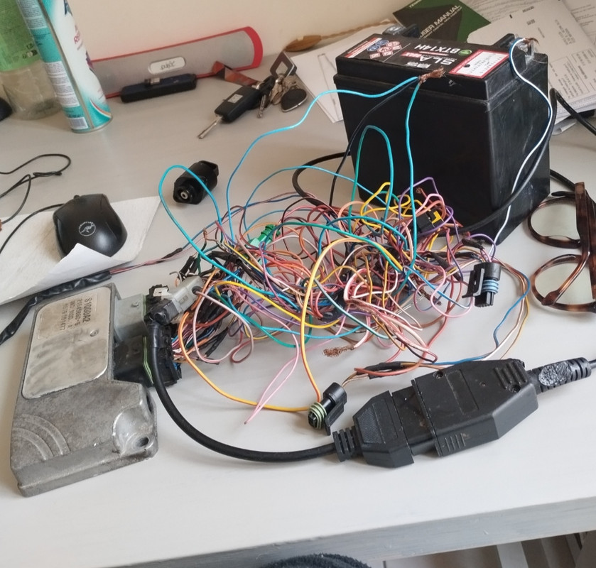

CATAPULTE 25/03/2024 21h51
Bon, j'ai encore bossé sur ma merguez Italienne (35 000 bornes et 20 ans)
J'ai pas de débitmètre. En revanche je peux extraire facilement les carto, et j'ai désactivé la sonde lambda
Aujourd'hui, j'ai jeté un oeil dans le papillon, et j'ai toujours cette trainée jaune ocre autour du spectre de pulvérisation des injecteurs
Vois avez déjà vu ça ?
https://postimg.cc/SngKxd2z
---------- Post added at 21h51 ---------- Previous post was at 21h50 ----------
https://i.postimg.cc/43gHwFXw/IMG-20240325-214628.jpg
CATAPULTE 26/03/2024 16h11
Ma première extraction sur table avec ma bite et mon couteau
https://i.postimg.cc/RVhpv0t2/IMG-20240326-160934.jpg
Et ça marche.
