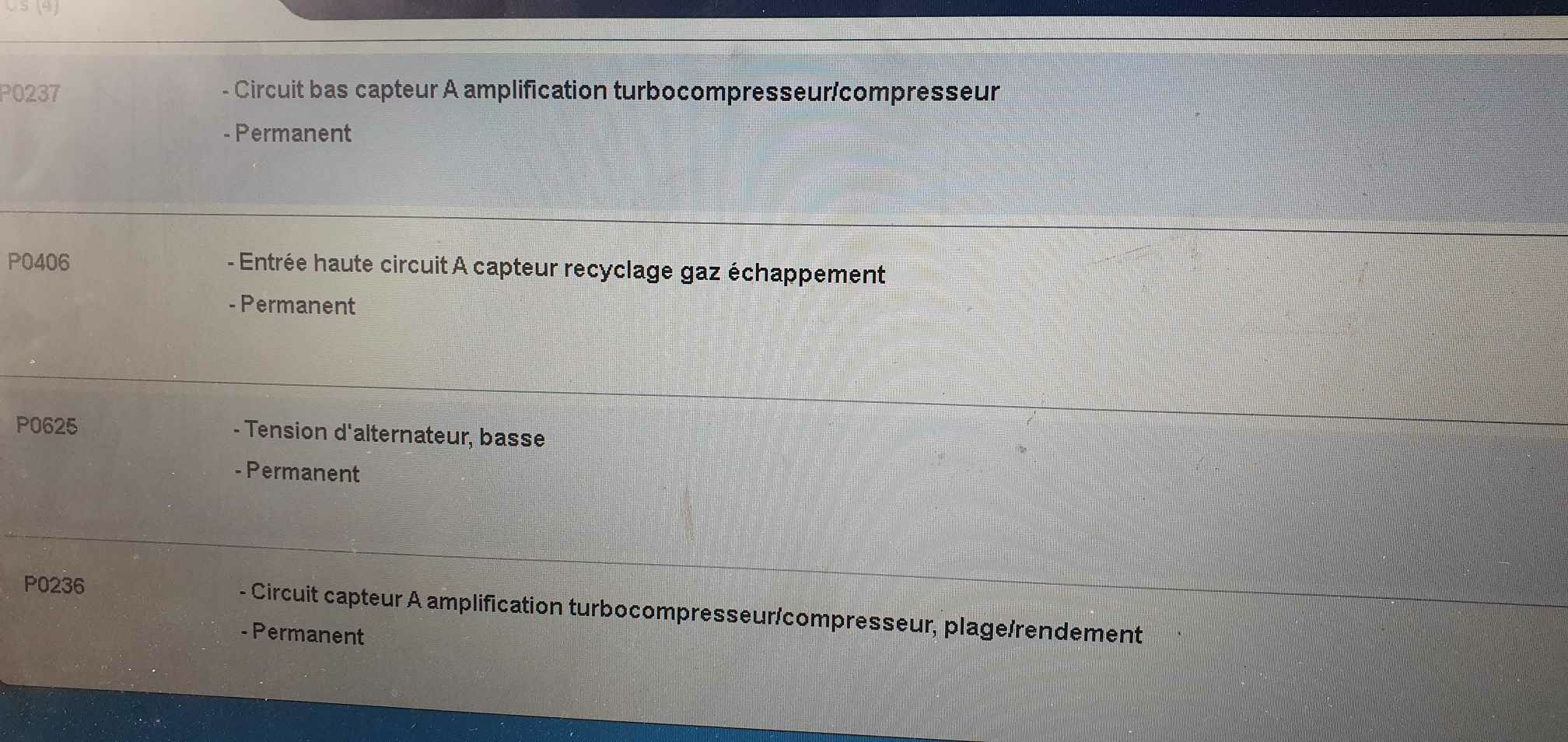

titeuf15 14/08/2024 23h18
Bonjour les fordistes.
La suite ... j'ai testé le débimètre d'une 207 hdi ... c'est mieux .. mais pas encore bien. Le mien a été testé sur la 207 .. et c'était la cata.
Donc .. débimètre à changer.
Mais ... et c'est là que je cherche l'avis et les orientations des experts :
Nous avons le code erreur P0236 et P0237 qui sont liés au capteur de pression du turbo.
Or ... nous ne le trouvons pas :14:.
Il y a le tuyau ... mais le capteur a certainement été enlevé ... même sa fiche .. nous n'avons pas pu la localiser.
D'où ... si quelqu'un peut nous orienter sur son emplacement possible ou comment la connecteur .. un schéma .. un dessin .. un croquis .. une photo ... j'accepte tout.
Merci infiniment.

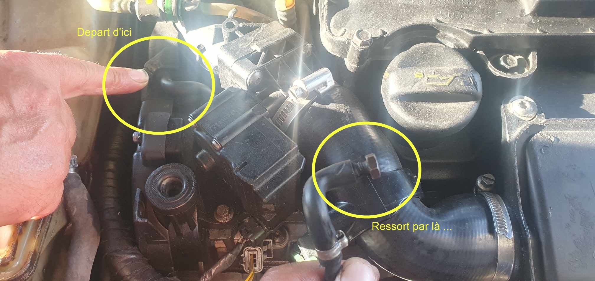

valanzasco 18/08/2024 16h05
Salut , sur ta photo difficile à dire mais quand tu regarde le turbo , coté pression tu a un
petit caisson carré en plastique puis une durite qui va à l'électrovanne d'air.entre les deux
tu a un capteur sur la durite avec un connecteur vert.

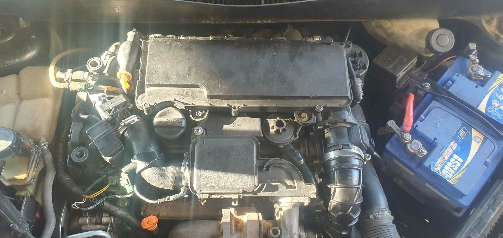

Voici les photos
http://www.image-heberg.fr/files/172...0799206407.jpg
http://www.image-heberg.fr/files/172...2098289654.jpg
http://www.image-heberg.fr/files/172...4220185532.jpg
---------- Post added at 08h06 ---------- Previous post was at 08h01 ----------
http://www.image-heberg.fr/files/172...4833648026.jpg
http://www.image-heberg.fr/files/172405077659119384.jpg
---------- Post added at 08h09 ---------- Previous post was at 08h06 ----------
L'électricien me dit qu'il n'y a pas de capteur sur ton véhicule malgré que le scanner l'indique bien :6:.
D'ailleurs il a ouvert les schémas de mon modèle (avec un logiciel) et n'a pas trouvé ce capteur.
Peut-être a-t-il un autre nom sur le schéma :nopity:
Moi même j'ai découpé les gaines pour chercher d'éventuels fils coupés (arrachés qui sait) et je n'ai rien trouvé dans les faisceaux ...
A vous les experts :20:
---------- Post added at 08h11 ---------- Previous post was at 08h09 ----------
Remarque ...
JE pense que son logiciel de schémas n'est pas à jour ... ou obsolète, car, en voulant voir le schéma d'une fiesta TDCI de différentes années ... il trouve pas ce capteur :ballchain:

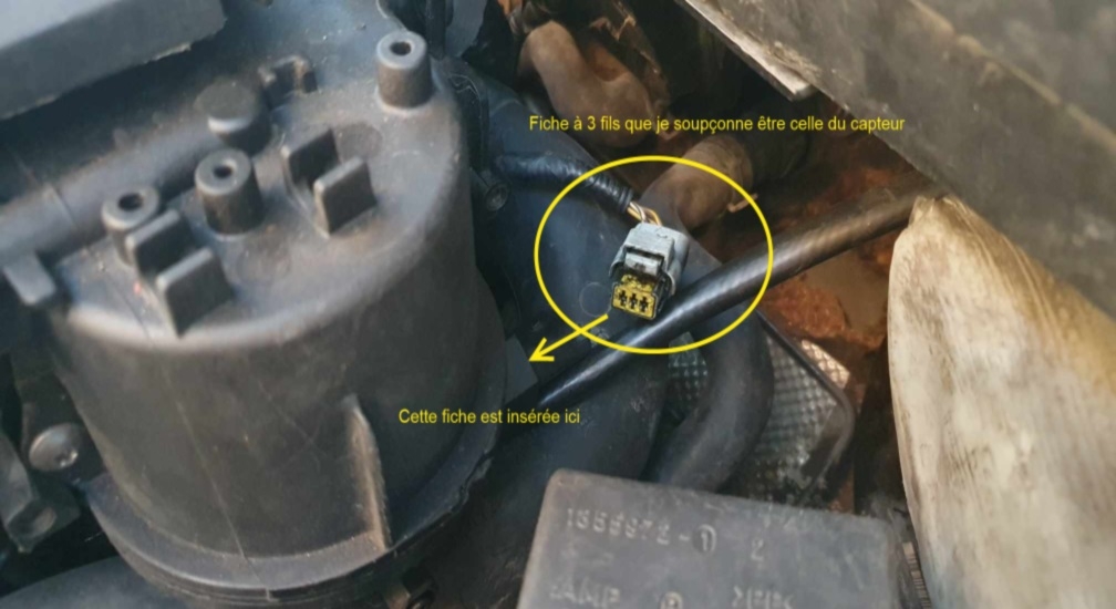

titeuf15 21/08/2024 09h01
Bonjour les amis.
Toujours à la recherche de la fameuse fiche du capteur MAP.
Il y a une fiche à 3 fils qui est placée dans le filtre à carburant (en fait il y en a deux) ... seulement je doute que cette fiche à 3 fils n'est pas à sa bonne place et est seulement placée à cet endroit.
Je pense que cette fiche doit être celle du capteur, voici une photo et dites moi ce que vous en pensez :
http://www.image-heberg.fr/files/172...3841828077.jpg
valanzasco 21/08/2024 18h01
salut ,
je pense que cette fiche sert uniquement à t'indiquer quand il y a une présence d'eau dans ton filtre à gasoil.
---------- Post added at 17h35 ---------- Previous post was at 17h29 ----------
quand je disais électrovanne on peut aussi l'appeler volet des gaz admission électrique.
essaye de débrancher le capteur entouré en rouge pour connaitre sa fonction, en faisant un diag il va te mettre un code erreur circuit ouvert

titeuf15 21/08/2024 21h13
Bonsoir..
Je l'ai débranché hier (la fiche en rouge) et fais un diag ... et il m'a sorti un truc relatif à l'admission
Pilouf 22/08/2024 06h14
Envoyé par titeuf15 (Message 1033049)
Bonsoir..
C'est le capteur de température d'air d'admission.
---------- Post added at 05h14 ---------- Previous post was at 05h12 ----------
Et au niveau du faisceau, la photo que j'ai mis... tu as regardé ??
titeuf15 22/08/2024 21h01
Oui .. il n y a aucunenfiche a ce niveau .... par contre celle que j'ai trouvé branchée au filtre a gas oil (grise a 3 fils sur ma photo) .. en la déplaçant peut arriver au niveau du capteur.
Je soupçonne que ça soit elle.
titeuf15 23/08/2024 23h03
Bonjour les mais.
C'est confirmé ... la fiche à 3 fils est bien celle du capteur.
J'ai fais un essais ... le code erreur a bien disparu.
Sur route j'ai un gain de puissance .. pas vraiment vraiment arrachant mais mieux .. beaucoup mieux qu'avant.
Demain inchallah j’achèterai un capteur et un débimètre (le mien est hs aussi)...
Donc .. que me conseillez vous comme marque ou modèle pour :
- Capteur MAP.
- Débimètre.
