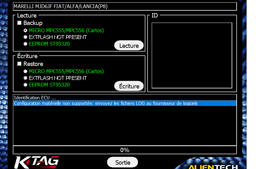

Je tente ma chance avec un nouvel ECU : Punto MJD 6JF
Je pense avoir fait toutes les connexions que ce soit avec l'adaptateur BDM et via le cable 14P600KT02 en utilisant le rouge et orange pour +12V et le noir pour la terre.
Je tombe sur ce problème et j'aimerai savoir pourquoi svp. Merci par avance
https://i.postimg.cc/28t2DrSz/Sans-titre.png
a3pughjolu 11/06/2025 21h10
Salut verifie ton adaptateur les soudures des aiguilles sont rarement parfaite.. j'ai deja eu plusieurs fois ce probleme..
fils 11/06/2025 21h40
Ce coup là t’es bien connecté mais ton ecu est pas supporter par le tool
A l identification ok le sw te jette
chapeau2paille 11/06/2025 22h09
Il n'y a pas moyen d'arranger ça ? D'où cela peut venir selon vous svp ?
