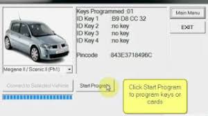

Je l'ai configurer correctement, essayé sur plusieurs PC , la même chose....
Lorsque j'essaye de me connecter à la voiture , le bar graph avance et au bout d'un moment, time out error .......
http://t1.gstatic.com/images?q=tbn:A...JsKMDwoxb0ubHI
Une fois très très rarement , il arrive à me trouver le VF1...., le pin code et meme la liste des carte deja codées. Mais c'est tres aléatoire. Et impossible de programmer la moindre carte.
