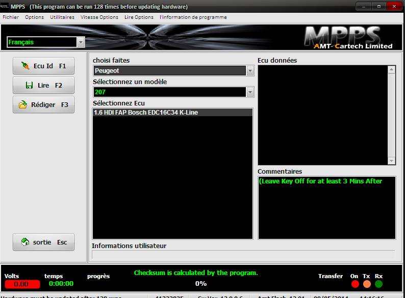

j-sky 09/05/2014 14h03
Pièce jointe 21169
Et voici à quoi ça ressemble

sylvain02120 09/05/2014 14h12
Le meme que moi lol.
Je viens de regarder sur mon mpps v12 j'ai bien le driver pour 207 1,6 edc16c34.
http://i56.servimg.com/u/f56/18/02/65/25/mpps_210.jpg
