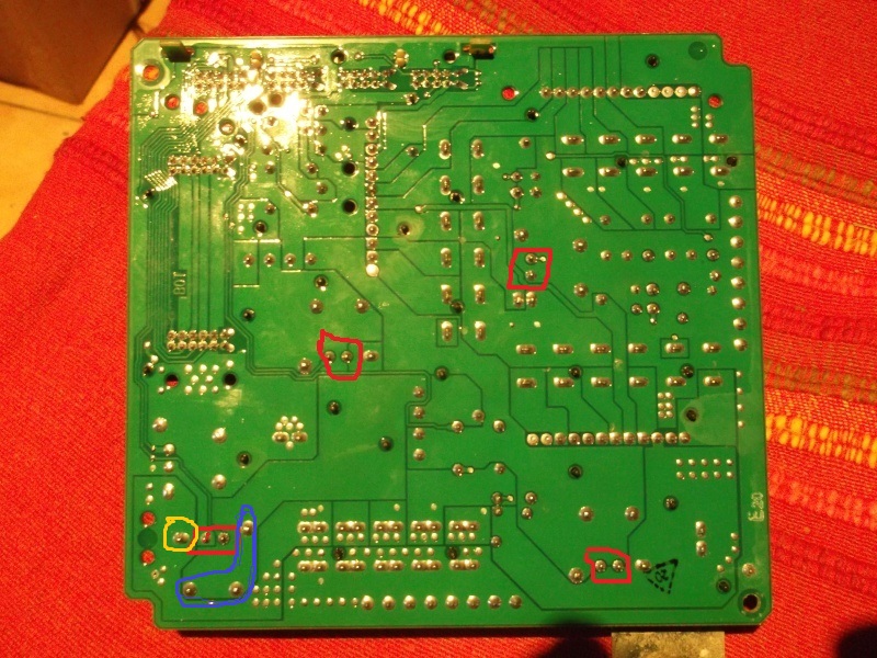

getstouss 16/06/2015 10h03
et ta pompe tourne?
il y a deux relais en série.
le premier alimente ton calculateur d'injection et le second relais de puissance pour la pompe.

Pour tester le relais:
il faut injecter 12v dans la bobine (rouge), le relais doit coller si rien, relais HS!
s'il colle il faut ensuite tester le contact :
avec un testeur de continuité entre jaune et bleu, il doit y avoir passage
si rien, le relais est HS

getstouss 16/06/2015 10h56
[IMG]http://i38.servimg.com/u/f38/18/24/76/68/20150215.jpg[/IMG]
http://i18.servimg.com/u/f18/18/24/76/68/relais10.jpg
meri de bien vouloir supprimer les posts inutiles...
getstouss 16/06/2015 14h11
Pardon erreur! sur les connectiques!
http://i18.servimg.com/u/f18/18/24/76/68/relais11.jpg
