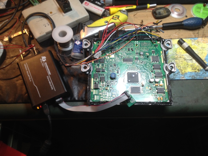

mrbrad 15/05/2016 18h31
Salut les mec, j'ai réussi avec le bdm100 mes pour le fg tech toujour le même message, si quelqu'un peut m'envoyer une copie de sont logiciel pour tester sa serait cool
Envoyé de mon SM-A300FU en utilisant Tapatalk
seat130 16/05/2016 08h48
Bonjour, mrbrad poste nous ton montage fgtech pour pouvoir t'aider...
mrbrad 16/05/2016 10h46
http://uploads.tapatalk-cdn.com/2016...1f2adb36b1.jpghttp://uploads.tapatalk-cdn.com/2016...589e504df6.jpghttp://uploads.tapatalk-cdn.com/2016...5bd6f54a04.jpg
seat130 16/05/2016 11h15
Ce que je vois deja me plais pas tu alimente ecu et fgtech
mrbrad 16/05/2016 11h17
Avec le bdm sa passe nikel mes avec le fg tech j'ai le même message d'erreur comme au début du poste
seat130 16/05/2016 11h17
de plus tu utilise la passerelle entre les 2 et tes aiguille mon l'aire de ne pas être connecté correctement ta fait un test de continuité pour le sens c ok, soit tu alimente l'ecu soit tu alimente le fgtech pas les deux
mrbrad 16/05/2016 11h18
L'adaptateur que tu voi n'est pas alimenter
