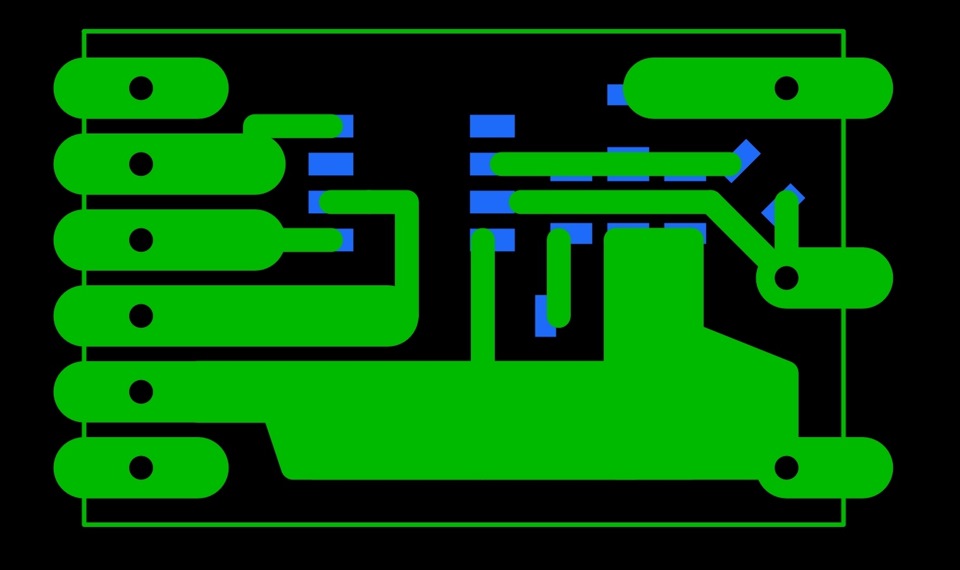

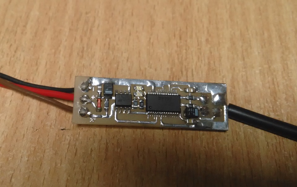

salut n'ayant pas de câble KKL entre les mains, j'ai fais mon câble par moi même rien de plus simple !
cout 2$
https://img15.hostingpics.net/thumbs...0529182538.jpg
https://img15.hostingpics.net/thumbs...0529183150.jpg
voici le résultat en image:
https://img15.hostingpics.net/thumbs...558299kkl1.png
https://img15.hostingpics.net/thumbs...512567kkl2.png
sinon voici le schéma électrique:
https://a.d-cd.net/dde0196s-960.jpg

BILAUTO 29/05/2017 19h02
On n'est jamais mieux servi que par soi même, tel est ma devise de tout temps!
j'ai pas un outil qui n'est pas modifié !
P.S: je tenais à signaler qu'il faut un chipset FTDI232BL ou FTDI232RL (Meilleur) avec une puce L9637D (KKL). Les autre chipset tel que prolific etc.... ne fonctionnenet pas !!
