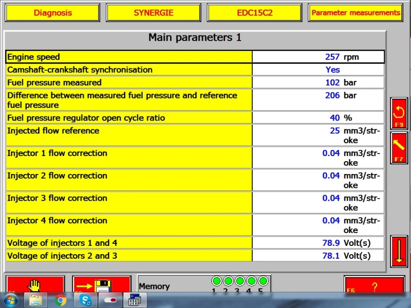

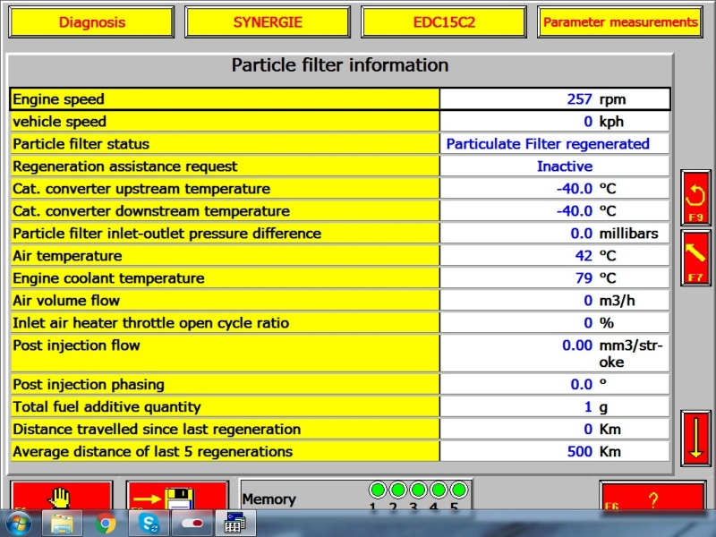

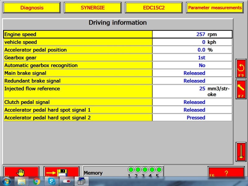

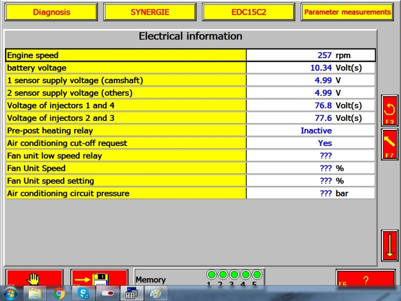

Je suis depuis quelque temps déja sur une citroën Evasion 2L HDI (Moteur RHW).
Voici le diag sous démarreur:

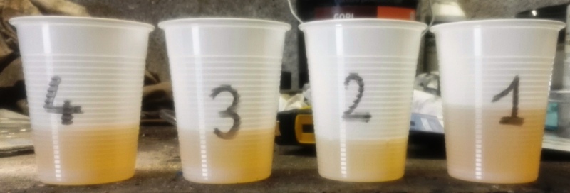

Le test a duré 5 minutes environ.

Le probleme c'est que le véhicule ne demarre pas lorsque le moteur est chaud.
Le véhicule redemarre au environ de 70°C.
Je ne sais pas quoi faire.

il y a l'air d'y avoir un problème de pression trop basse dans la rampe, il me semble avoir lu que c'était mini 300bar pour que le moteur démarre ?

Bonsoir.Effectivement la pression est trop basse.Le démarreur tourne-t-il assez vite?Sinon joints de pompe HP à remplacer si le capteur de pression est bon.

Exacte, pression trop basse, tu as rempli les verres en combien de temps ?

Le démarreur tourne a 257 tr/ min.
Je ne vois pas de fuite au niveau de pompe a injection. ( le moteur a été nettoyé).
Les verres ont été remplis en 5 minutes.

salut, pression GO trop basse, c'est la piste à suivre
YUMBO 16/10/2018 22h02
A ta place, je boucherais les quatre tuyaux d'injecteur, ATTENTION, J AI BIEN DIT LES TUYAUX ET NON LA SORTIE DE POMPE HP, et sous l'action du démarreur, vérifie ta pression de rampe, si la pression monte au mini 300 B, alors tu as trop de retour sur tes injecteurs

comme les copains pression rampe trop basse c'est l'origine de ton problème as tu essayer un capteur de rampe ? par contre 257 trs/mn sous action démarreur c'est beaucoup il a combien de kilométrés ?

Le test des retours des injecteurs a été réalisé moteur tournant je suppose . Sur un autre forum je t' ai posté une doc delphi qui donne les quantités de go que l on doit récupérer en 3 mn. Que donne ton test par rapport a ça ?
L' idéal est de faire le test dans la configuration ou çà démarre pas, c' est a dire sous démarreur.( 30s au moins).
Sur l autre forum, je t' ai parlé des billes a positionner à l entrée d'un ou deux injecteurs pour voir si la pression remonte sous démarreur.
Il te faut absolument lever le doute sur les injecteurs avant de remonter vers la pompe.Sachant en plus que c' est juste du temps a passer.

Salut @fedge
Les teste des retours des injecteurs on bien été réalisé moteur tournant.
J'ai realisé le teste avec un temps de 5 minutes comme tu peux le voir sur la photo des 4 verres.
J'aurais la possibilité de réaliser le teste semaine prochaine avec un temps de 3 minutes.

yann3 21/10/2018 12h49
control le demarreur
257trs/m c'est trop peut,il devrait tourner a 350trs/m et un pression de 300b.
donc il y a des chances qu'a chaud le demarreur pert sa capacitée
