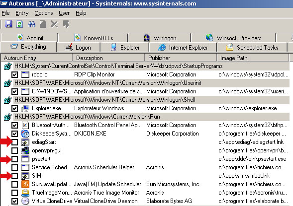

Donc je confirme, j'ai repassé mon interface en 4.2.4 comme toi, j'ai désactivé la mise à jour de l'interface au démarrage de DiagBox.
Il suffit, avant de lancer PP2000 ou Lexia de débrancher l'interface 10 secondes afin de la libérer et après tout fonctionne nickel.
J'utilise DiagBox V06.06 et l'interface PSA XS Evolution :
http://woundrideftp1.free.fr/autoepc/psaxsevol.jpg
PS : pour les PC un peu anciens, il est possible de supprimer au démarrage du PC les processus relatifs à DiagBox :
http://woundrideftp1.free.fr/autoepc...up_diagbox.jpg
Cela n'altère en rien le fonctionnement de l'application, en tout cas pour ma part.
Merci encore pour l'info qui m'a permis d'avancer.

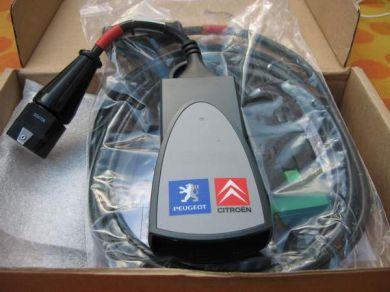

scarymistake 07/01/2012 17h58
clone interface DiagBox
if you want a working clone interface
send me the pcb http://img836.imageshack.us/img836/613/afbeelding2a.png and I reflash it
