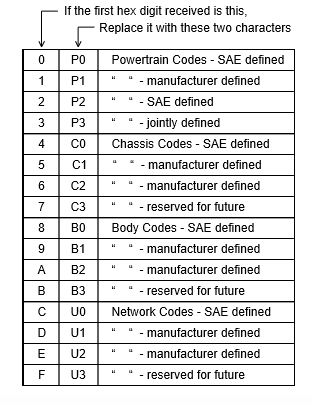

En revanche pour les code défauts hexadécimaux, j'ai trouvé ça sur la toile:
https://i.goopics.net/ZV9G3.png
Ce qui expliquerai le pourquoi de : D218 = U1218
