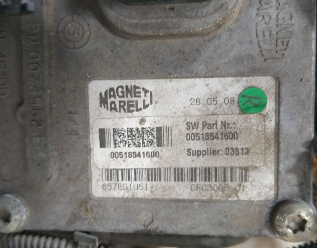

post les références , gravé sur robot et boite ????
ref du calculo boite ???

clucky 11/07/2019 14h51
voila la ref sur le robot
https://i.goopics.net/AJDK3.jpg

C'est pour ca , qu'avec EPER + ref d'origine
tu trouves sur tous les modèles et marques sur laquelle , elle est monté
---------- Post added at 22h45 ---------- Previous post was at 22h43 ----------
tu confonds automatique et manuel robotisé !!!!!
clucky 18/07/2019 02h33
Non je ne confond pas, c'est juste que le numéro de boîte correspond aussi bien à la manuel qu'a la robotisée et qu'en manuel elle est montée sur des Astra H et J et des Zafira.
Et comme je n'ai besoins que du différentiel pour ma boîte je n'ai pris que ça
Mais oui la boite que j'ai est marquée GM en gros dessus
