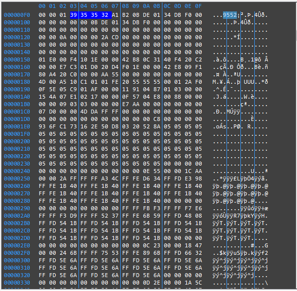

Si besoin ton pin 9552
Tu as le code et le dump...
Mathieu35500 01/05/2020 13h03
le pin est lisible dans le dump sans soft ligne 000000F0
Mathieu35500 01/05/2020 13h07
jah83 a raison .
Mathieu35500 01/05/2020 13h08
