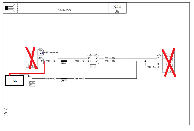

Je souhaiterais aller plus loin dans mon diagnostique mais j'aurais besoin de vos lumières.
J'ai rebranché l'UCH, et j'ai procédé à différents tests au niveau du connecteur R15 à l'arrière gauche du véhicule. Je vous montre le schéma électrique.
https://i.postimg.cc/g0F92fkS/R15.png
Lorsque je teste la broche A5 du connecteur R15, correspondant à la fonction "(22) Alimentation autorisée ouverture moteur hayon" de l'UCH, j'ai un signal de 0,01V à l'ouverture et à la fermeture.
Lorsque je teste la broche A4 du connecteur R15, correspondant à la fonction "(11) Commande ouverture moteur hayon", j'ai un signal de 0,01V à la fermeture, mais pas à l'ouverture.
Pour autant, en rebranchant la serrure, elle ne bouge pas, ni à l'ouverture ni à la fermeture.
Comment interpréter ces résultats selon vous ?

Sur le principe, est-ce que la serrure est censée recevoir un + permanent, ou elle ne reçoit qu'un signal 12V au moment de l'ouverture/fermeture ? En fait, quel est le comportement "normal" ?
bkprog13 04/06/2021 23h01
Envoyé par titidu24 (Message 873957)
Malheureusement je ne suis pas équipé pour tester des éléments aussi petits. Je vais refaire le test avec la lampe et je viendrai re poster les résultats du test.
salut, sur ton schéma le moteur est a la masse en permanence ce qui veut dire qu’il reçoit le +12v uniquement lors de l’action.

Bonjour, je suis toujours sur mon problème de hayon. Quelqu'un pourrait juste m'expliquer une chose svp : sur le schéma, les connecteurs 1 et 2 correspondent au moteur de la serrure. Et le 3 et 4, c'est quoi ? Merci :)
duroi 16/06/2021 10h15
J'hésite entre état de la serrure (coffre ouvert ou fermé) ou demande d'ouverture.
Vu la modélisation plutôt état de la serrure.
Après avec un Metrix tu peux le contrôler très facilement.
Il s'agit d'un retour de masse.

OK, car j'ai fait le test avec l'ampoule comme recommandé par Breizhelec.
- Entre la masse du châssis et les connecteurs 1 à 4, elle ne s'allume jamais.
- Entre la batterie et les connecteurs 1 à 4, elle s'allume sur le 1,2 et 4 en permanence, la centralisation n'a aucun effet. Et rien du tout par contre sur le connecteur n° 3.
Du coup je ne sais pas trop interpréter ces résultats...

Tu prends ampoule de très faible puissance (3 à 5w) tu te mets entre le +12v et la borne.
Tu regarde si cela s'allume .
Si à reste allume fermé ta gache avec un tourne vis ou un stylo.
Si rien ne se passe appui sur le bouton d'ouverture sur le coffre et regarde si cela s'allume.
Si tu as rien.
Soit le bouton cassé.
Soit un câble coupé.
---------- Post added at 10:48 AM ---------- Previous post was at 10:47 AM ----------
La borne 3.

titidu24 16/06/2021 12h48
J'ai remarqué un truc, j'ai une continuité au multimètre entre la masse et les 4 bornes du connecteur, c'est normal ?
duroi 16/06/2021 12h53
C'est justement ta masse d'entrée qui passe dans le bouton.
Je te confirme qu'il s'agit du capteur de position serrure.
Il te manque le bouton de consigne d'ouverture.
Maintenant ne le prends surtout pas mal .
Vu comme tu galère pour du très basique.
Je ne vois vraiment pas comment tu pourrai éventuellement simplement penser à réparer ton uch.

Tu n'as aucun transistor de puissance brûlé puisqu'à la télécommande tu ouvre.
Tu as donc un problème d'entrée (consigne )
Ou de soft.
Ton contrôleur attend un niveau bas .

Et par rapport à ça, qu'en penses-tu ?
duroi 16/06/2021 15h41
Le plan parle de lui même "oui".
De toute façon tu n'aura pas de réponse avec ce plan.
Car tu arrive actionner la gâche avec le plip et tu a bien ton retour de position du coffre.

Pour en revenir à mon test d'ampoule, j'ai fait ce que tu disais. J'ai débranché l'UCH.
Ensuite, j'ai branché la batterie sur la broche 21 du connecteur UCH et j'ai branché la lampe sur la borne 2 du connecteur de la serrure, ça s'allume bien. Ensuite, j'ai enlevé l'ampoule, j'ai branché la batterie sur la broche 11 du faisceau UCH et ça a commencé à chauffer avant même que je ne branche la lampe sur le connecteur de la serrure.
Du coup, étant donné que parallèlement à ça le multimètre détecte bien une continuité entre l'UCH et le hayon, est-ce que je n'aurais pas un câble qui est à la masse par hasard ?
titidu24 17/06/2021 15h11
Une petite image pour illustrer le cas qui pose problème, pas d'UCH, pas de consommateur (serrure ou lampe) côté hayon, juste le +12V de la batterie et le faisceau noté 86H.
https://i.postimg.cc/HkWF9thR/situation.png
titidu24 17/06/2021 15h26
Désolé pour les muti-posts mais je n'arrive pas à éditer mes précédents posts :(
J'ai vérifié avec le multimètre, il m'affiche 12V lorsque je mets la pointe rouge sur le + de la batterie, et la pointe noire sur la broche 11 du connecteur UCH, toujours sans de branché sur le connecteur de la serrure. J'ai refait le test en déconnectant le connecteur R15 dans la porte, et j'ai le même résultat. Donc s'il y a un court circuit, c'est entre l'UCH et la porte.
Est-ce que quelqu'un peut confirmer que je ne me trompe pas ? :)
