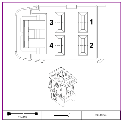

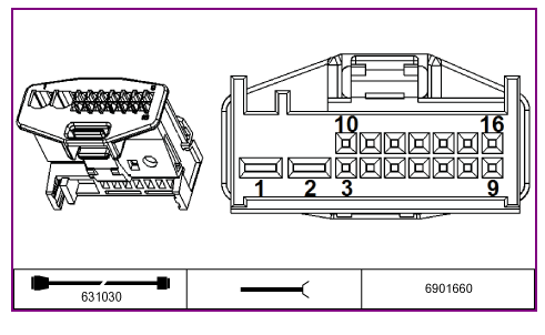

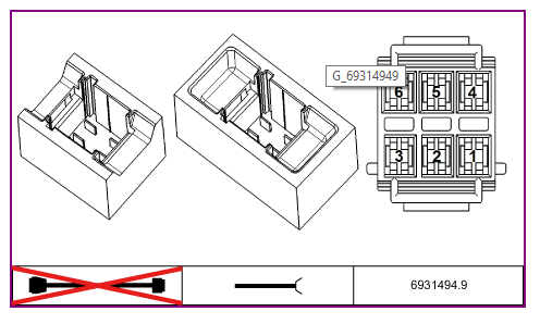

C'est pas pareil, tu alimentes le module où la pompe de gavage en direct ?
Ce connecteur
https://rehost.diberie.com/Uploads/0...49e2.0.min.jpg
Ou ce connecteur
https://rehost.diberie.com/Uploads/0...c760.0.min.jpg

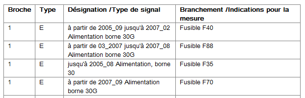

D'après le VIN véhicule du 01/05/2006, attention au fusible :
https://rehost.diberie.com/Uploads/0...1ca7.0.min.jpg
Fatalb44 17/06/2021 18h14
Envoyé par Pilouf (Message 876066)
Comme déjà demandé, poste le scan complet du véhicule.
Tu dis que les fusibles sont bons mais est ce qu'ils sont alimentés ?
Ton alim viendrait du fusible F40.
Jvais regarder ca merci beaucoup pour ton aide
---------- Post added at 16h14 ---------- Previous post was at 16h11 ----------
Envoyé par Nico76 (Message 876078)
tu dis
Et
Ce connecteur
Ou ce connecteur
Le deuxième mon ami
Nico76 18/06/2021 08h05
ÉDIT : erreur
Ce connecteur
https://rehost.diberie.com/Picture/Get/t/42734
Ou ce connecteur
Ça ne change pas grand chose, car tu dis alimenter le deuxième,
donc la pompe de gavage et non pas le module EKPS.
Sur mon premier post je mettais trompé, le premier connecteur était celui côté fusible (alim).
Sur le premier connecteur (16 pins),
vérifie que tuas 12V entre pin 1/2 au +APC (alim module EKPS).
J’ai regardé le connecteur de 16pin , ya pas 12v qui vient , le f40 sur le boite à gants ya pas de jus qui vient aussi
J’ai essayé de change le ekpm2 avec un autre meme référence ca a pas marché aussi

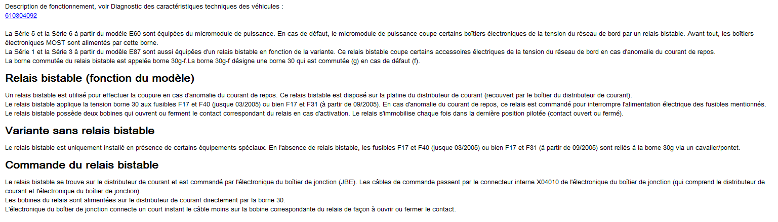

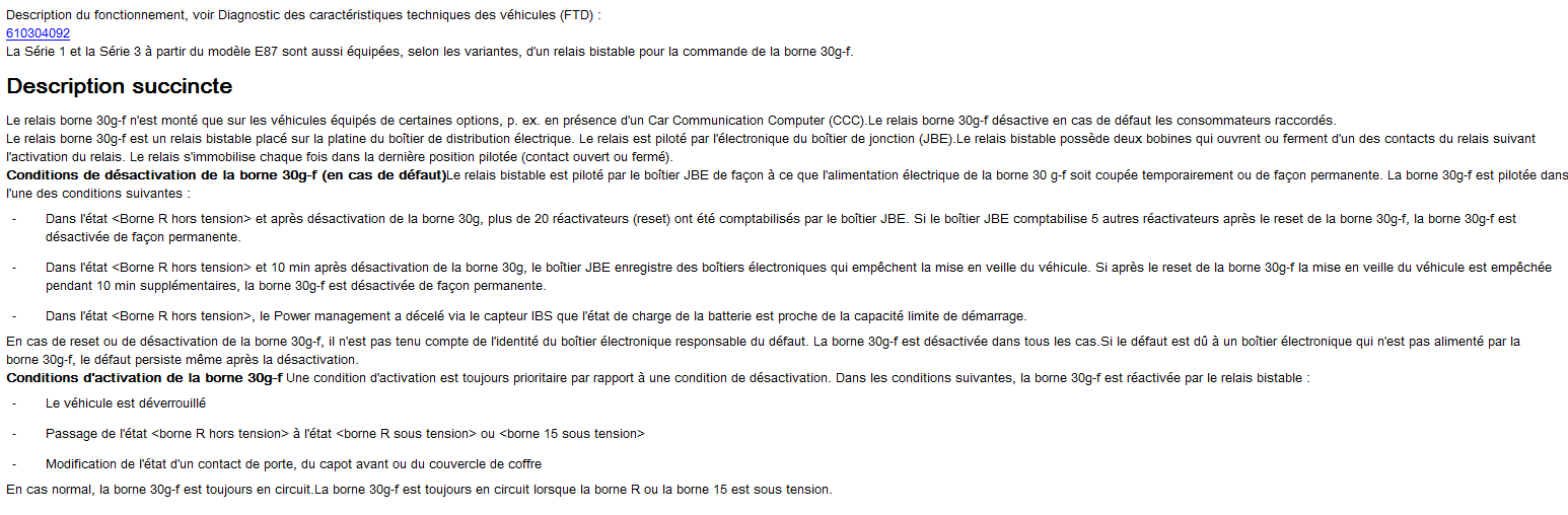

Voila , la tu a bien compris où je voulais en venir , le borne 30 c’est le relais ou c’est le boitie JBE qui gere ca ? Dsl d’etre si con merci bcp ami
Nico76 21/06/2021 06h14
tout dépend de l'équipement et de l'année du véhicule,
je t'ai mis le descriptif de la gestion de la borne 30 en PJ.
Si pas de com avec le diag sur les modules ABS et AIRBAG non plus,
fort possible qu'ils ne soient pas alimentés non plus et que la panne soit lié à l'alim borne 30g.
Avec quel soft diag tu ? Ista serait bien sur ce genre de panne.
Post un scan complet

je pense que c'est bien cet merde de JBE , demain jfais un scan complet en autel et jvais prendre de foto
Nico76 22/06/2021 06h19
c'est écrit dans le descriptif que c'est le JBE...
Déjà je ne pense pas que le véhicule soit équipé d'un relais bistable (vu ce que tu as décrit), est ce que c'est bien le cas ?
Il n'est pas équipé du CCC/CIC ?
Ensuite vérifie que tu as 12V entre fusible F17 et masse (au +APC) ?
Puis vu l'année du véhicule 01/05/2006, tu devrais être dans la configuration
pont entre F17/F31 et borne 30g, vérifies sa présence.
Même si en théorie le véhicule n'est pas concerné >04/2005,
vérifies s'il y a un pont entre F17/F40 ?
Pour le scan on attend ton retour.

Pilouf 24/06/2021 09h26
Envoyé par Fatalb44 (Message 877045)
merci beaucoup mon ami
c'est resolu , c'est le relais noir R9 au boitie a gants , c'est elle qui gere la EKPM2 , ni le calculateur , ni JBE , jai changé ce relais et maintenant ca marche a merveille
merci les gars pour votre temps
Le relai R9, sur l'image de Greg, est notifié "Borne 15".
Tu devais avoir d'autres choses qui n'allaient pas, si tu parles bien du R9 de l'image du post.
