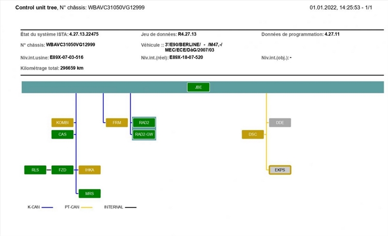

bonjour à tous,
suite au diag d'une e90 jai une série de défaut avec message incorrect ou absent liés à l'émetteur DME DDE.
Pensez vous que c'est un problème du BUS, DME ou juste synchronisation à faire?
bien sure le véhicule refuse de démarrer .
pouvez vous m'éclaircir sur ces défauts?
merci à vous et vous souhaite une très bonne année.
ci joint défaut en pièce jointe.

Bizarre sur ce screen le DDE ne donne aucun état

Salut et merci de ta réponse.
Diag avec ista kdcan que j utilise depuis peu.
Batterie neuve.
Après remplacement moteur le véhicule a démarré au quart de tour. Le proprio attendait les phares pour les remplacé après remontage il voulait la déplacer elle la ne veux plus démarrer.
Avec launch et delphi tous les calculateurs répondent. Avec message absent ou erronée notamment dsc, combiné instrument... Bizard
Je vais relancé un test complet avec le plan de contrôle ista.
Merci encore. Je ne manquerai pas de faire un retour

Curieux quand tu est sur l’arbre des calculateurs si tu te met sur le dde et en bas à gauche clique si appel des fonctions moment si tu voulais faire un teste que se passe t’il?

les shemas corespond t il à une 320 car moi j'ai ça. et j'ai controler relai et fusible et conecteur en test continuté cest ok. lorsque j"enlève le relai bleu ca donne que le dde ne répond pas
excuse moi le shema correspond bien au 320
Envoyé par Bernard34 (Message 908991)
lorsque je fais appel à la fontion du dde il me donne des infos mais il indique qu il se manifeste de manière restreinte et lorsque j'eassai d'activée un composant il ne donne rien (ci joint image)

Nico76 04/01/2022 05h40
que donne le plan de contrôle d'ista ?
Sur ton screen le module DDE ne se manifeste pas

MUSTA11 04/01/2022 12h59
Envoyé par Nico76 (Message 909255)
https://rehost.diberie.com/Picture/Get/t/57816
Pas eu d'inversion de polarité de batterie ?
Ne se manifeste pas quand j'enlève le relais sinon se manifeste en restreint lorsque je remet le relais. (Voir 1er screen)
Pas d'inversion de polarité.
Dans le module dde me donne les informations mais impossible d'activer les composants.

Désolé Nico, j'avais pas le véhicule à côté. Ce que je sais c'est le dde répondait de manière restreinte et impossible d'activer les composants...
Pour enlever le doute j'avais un calculateur compatible, j'ai swaper l eprom et fais une synchronisation et le véhicule a démarré.
REDOUNIVERS avait raison écu à remplacer.
Je n'ai pas cherché plus pour quelle raison le dde répondait de manière restreinte ...le propriétaire sans doute ne ma pas tous dis de ce qu'il a fait.
Merci à toi et a tous ce qui m'ont aider à résoudre ce problème.
