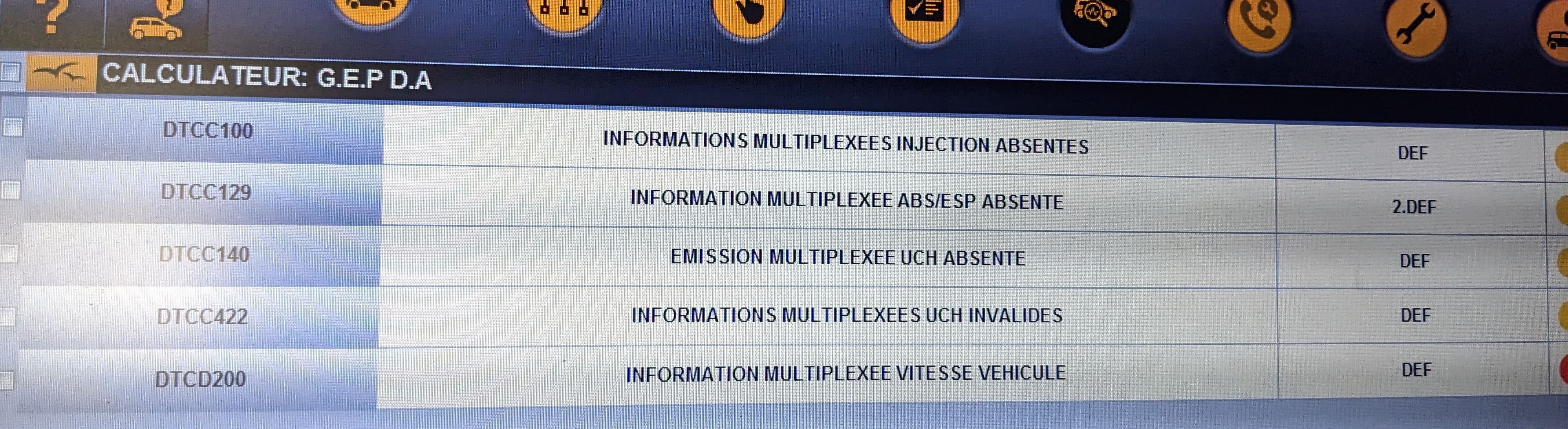

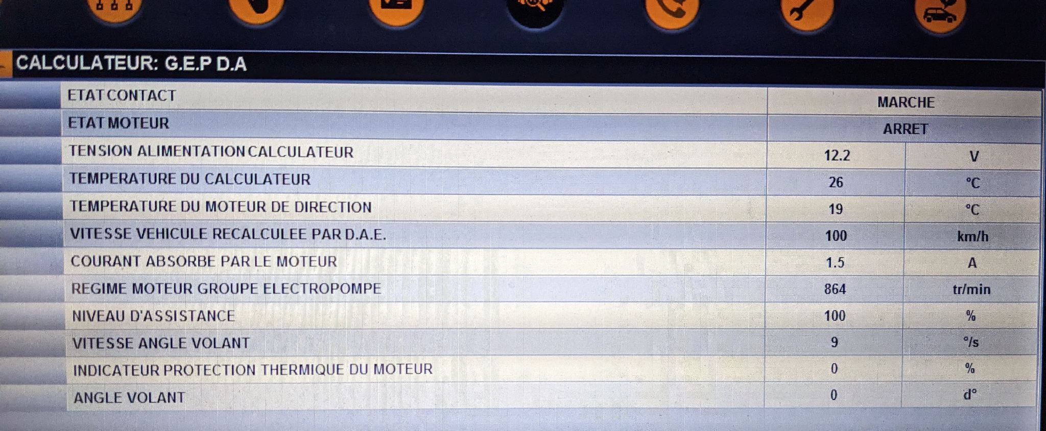

j'ai un truc étrange sur un Dokker 1.6mpi de 2013 la direction assistée ce coupe, l'abs s'allume et au diag j'arrive a avoir le moteur à plus de 800 tr/mn à l'arrêt.
J'ai vérifié les prises de l'abs et de la direction, en débranchant l'abs les voyants s’éteignent mais la direction fonctionne par accoups.
on a l'impression qu'un truc perturbe le reseau pourtant très réduit du dokker
si vous aviez une piste a privilégier.!

ah je viens de relire ce n'est pas le régime du moteur mais de la pompe apparemment

toto014 23/02/2023 19h15
L'information multiplexée vitesse provenant du calculateur ABS est en défaut et permanent.
C'est ce défaut qu'il faut traiter en priorité.
Pour cela il faut prendre tous les paramètres du calculateur ABS pour analyse / cohérence, l'information vitesse doit également être en défaut permanent (voyant rouge).
vérifier la ligne info vitesse (multiplexé) continuité et isolement.
Bon courage

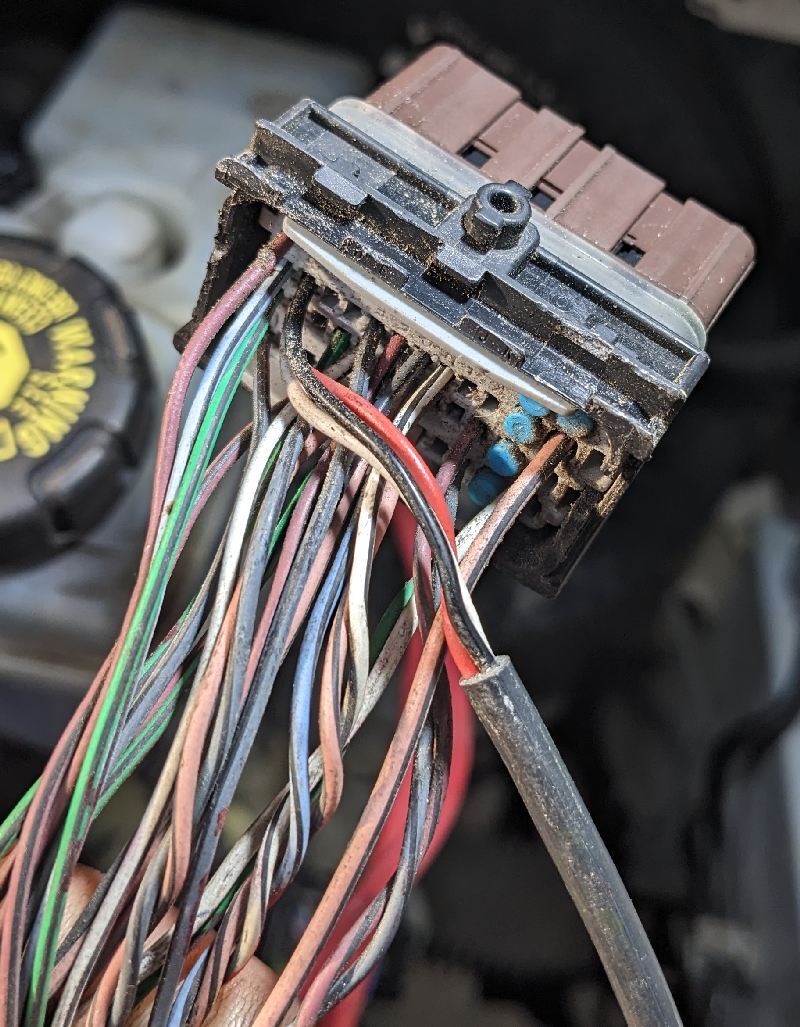

j'ai ouvert la prise marron du calculateur et je pense que ce fil enrobé noir avec trois conducteur noir rouge et blanc ne doit pas être la en temps normal mais je ne vois pas ou il va, il me faudrait le schéma pour le savoir ou que j'ouvre tout le faisceau...

ah oui pour info le fil enrobé noir avec les fils noir rouge et banc c'est pour la sonde lambda
gary89 28/02/2023 13h23
Bonjour, les fils ne sont pas du rajout pour le GPL ?
clucky 28/02/2023 13h52
non ils sont branchés sur la prise du calculateur au pins de la sonde lambda. c'est peut-être parce que c'est une dokker 1.6 mpi sans option qui est vendue dans d'autre pays sans catalytique ???
