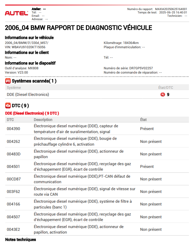

rapman4 25/06/2025 17h14
merci pour le shema la par exemple le dme recommence a comunique et j'ai reusie a sortir les erreur

rapman4 25/06/2025 20h45
desolé je vien d'arrive sur ce forum je connais pas tout Nico76
donc la le dde re comunique bien avec la voiture voici une capture avec les erreur
