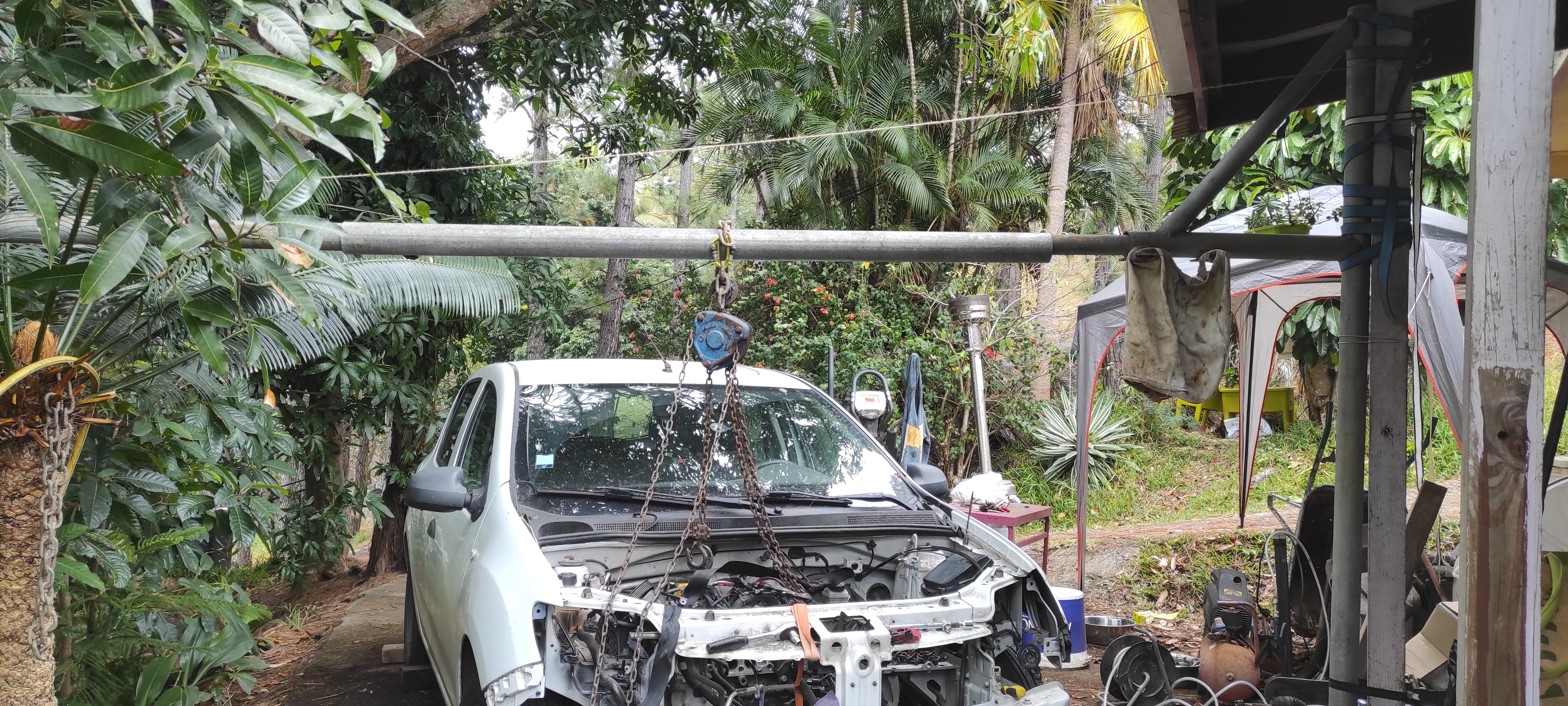

Un palan fixe sera utilisé pour sortir le moteur par le haut
Après une TRES grosse journée de travail, tout a été débranché, les cardans enlevés
Il reste à désaccoupler le moteur de la boite et le sortir

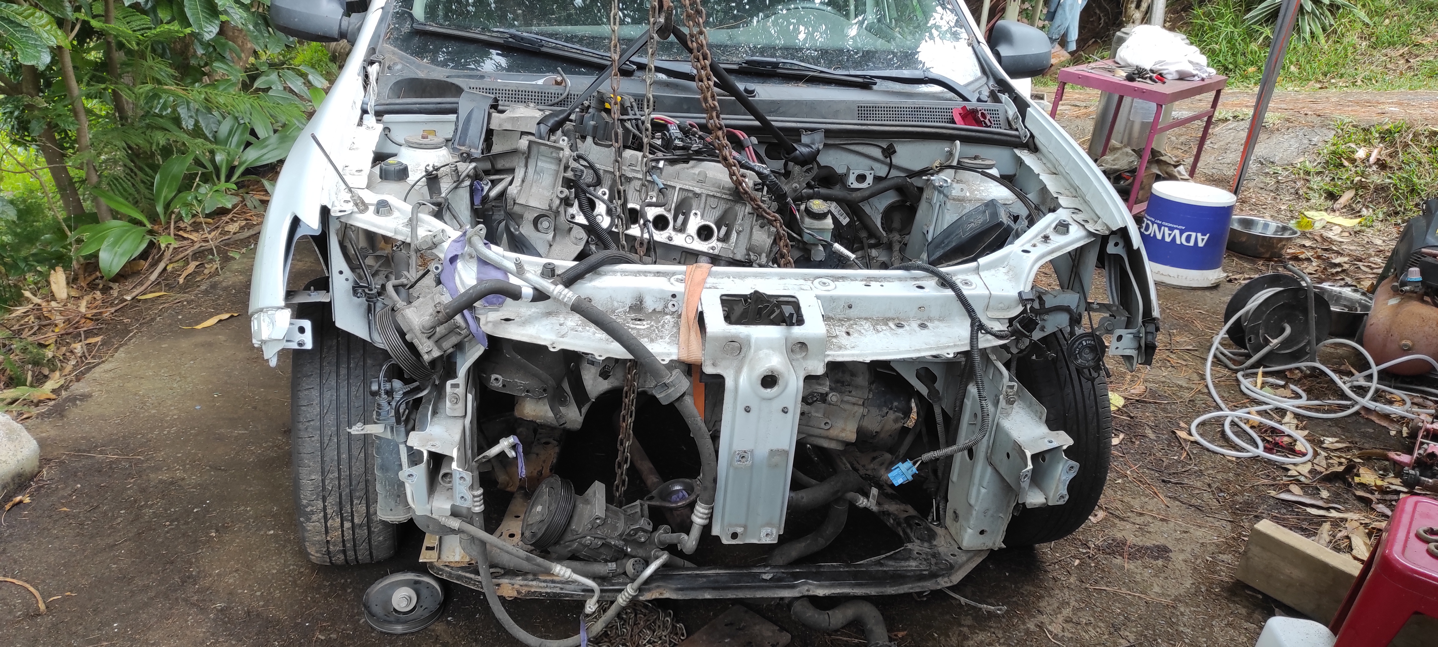

J'ai essayé par devant, vu que mon montage palan ne monte pas assez haut...
par contre comment on enlève cette merde de tôle de devant qui est fixée sur les ailes et les longerons ?
il faut enlever les ailes ?

Sur dacia la face avant est soudée …..
Donc pas le choix de le sortir oar en haut ou en bas…
Tu peux pas rehausser le palan ?
Ou te faire prêter une chèvre ?

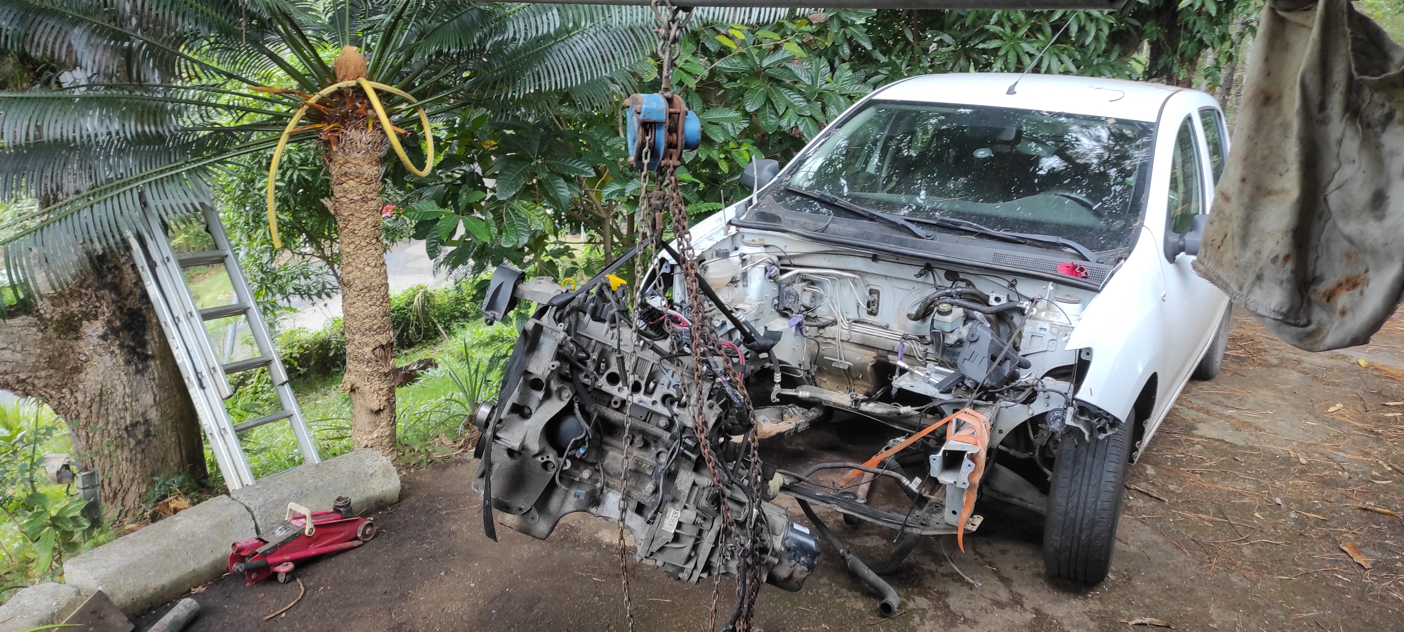

Du coup ça l'a fait par l'avant
La tole de merde
le bouilleur sorti

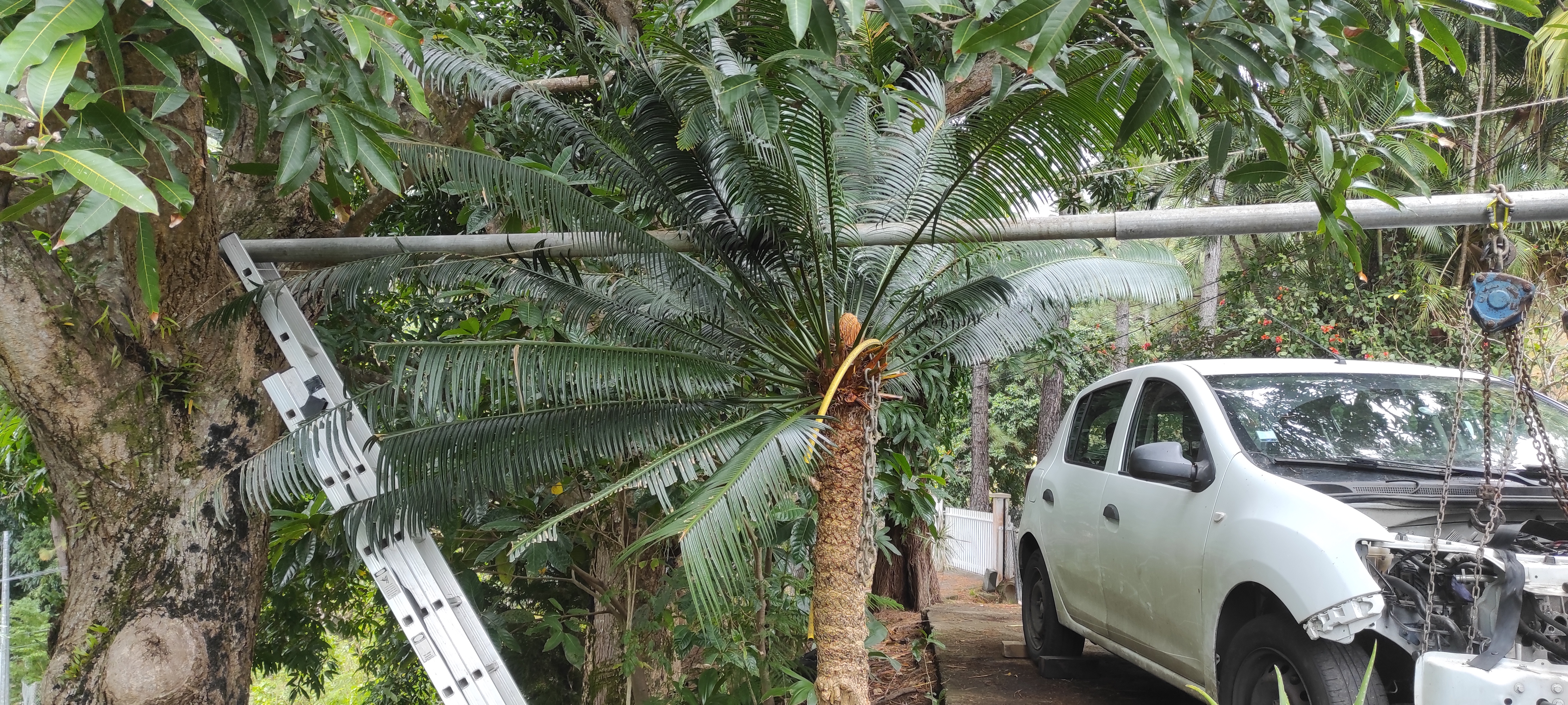

Pour rehausser le palan : y avait pas moyen : c'est le manguier qui décide de sa hauteur posé à gauche sur la fourche d'un gros manguier et inséré dans une potence de palan home-made qui date de 25 ans
Des tubes galva de 90, 75 et 60 qui rentrent les uns dans les autres pour parcourir les 6 mètres de distance
