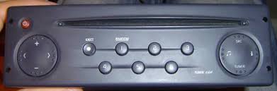

salut a tous
j ai un poste cd tuner list sur lequel il manque l étiquette du precode
et impossible de retrouver le VIN du véhicule sur lequel il était affecter !
mon poste ressemble a cela
http://t0.gstatic.com/images?q=tbn:A...wcjjV8heYqL1hV
donc pas de possibilité de trouver le code ! et pas d'autre possibilité hormis le dump de l eprom
apres avoir ouvert le poste j ai une ST de tpe 24c32 sur lequel je poste le dump
donc le dump se trouve ici
http://dl.free.fr/hlEf2imYU
donc je pense que c 'est un radiosat 6000 version Cd a moins que je me trompe a confirmer par d autre
quelqu'un de charitable peut t il me donner le code ?
ou encore mieux avez vous un dump avec 0000 ou un dump sans code (si cela existe)
ou autre peut importe si le code est différent
merci encore a tous
merci a tous
kam306 01/07/2013 15h34
Essaye 9037
kam306 01/07/2013 15h40
et si tu souhaite testé un off
raisinsec 01/07/2013 17h27
merci 1000000000000000 fois kam306
raisinsec 01/07/2013 17h28
je flash tout de suite
j ai vu qu'il y peu de modif
en tout cas merci je teste de suite
raisinsec 01/07/2013 20h34
Ton off fonctionne parfaitement Merci beaucoup
le code j ai pas tester j'avais deja dessouder l eeprom
au faite comment as tu sorti le code a partir du dump ??
merci merci merci
