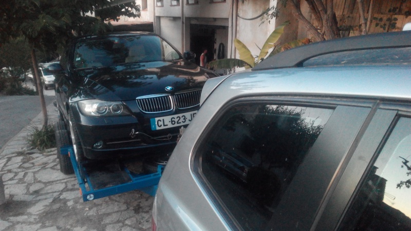

Je passe les détails mais je viens d'acquérir cette e91 avec le calculateur de BVA remplacé mais Vierge

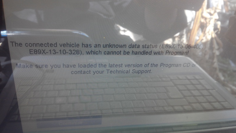

lorsque j'ai mis progman v32 pour le reprogrammer j'ai obtenu ceci :
http://i86.servimg.com/u/f86/16/31/11/61/20165213.jpg
comment updater progman ?
merci de vos réponses

Bon j'ai un peu fouillé partout et si j'ai bien compris :
Il me faut rheingold avec ista d et ista p
Rheingold est compatible avec la tète gt1
Par contre j'ai trouvé des sons de cloches differents quand a la reprog des BMW équipées de connecteur optiques
Certains disent que le connecteur optique est imperatif pour faire la programmation, d'autre non
Qui sais ? et quelle est la bonne réponse ?
Par avance merci
doud77 26/05/2016 14h50
oui il y a plusieur reseaux sur les bmw, l'optique est globalement sur le multimédia.
Sur moteur/boite un simple cable DCAN fera l'affaire.
Pour programmer ton calculo de boite, c'est ISTA-P dont tu auras besoin!
N'hésite pas à ajouter une alim pdt la programmation.
bon courage!!

scorpium59 27/05/2016 07h52
Ista p risque de reprogrammer la totalité du vehicule.
Si tu connais la famille du module de BVA ( voir eventuellement sur le module)
tu peux reprog via winkfp qui est dans std tool, il te faudra une version full daten avec data inclus donc il te faut tout de meme telecharger ista p et mettre a jour std tool avec bmw coding tool.
scorpium59 27/05/2016 07h54
Ah et la bva peut se reprog au k+dcan
carto 27/05/2016 08h23
moi perso je boss avec ista p avec l icom je recode bcp de boitier ca fonctionne tres bien
doud77 27/05/2016 09h27
Dans ISTA-P, j'arrive à reprogramme que les modules que je souhaite et les selectionnant ou en les deselectionnant...
Cette sélection/déselection est assez fine à faire...j'ai pas mal galéré à trouver le truc...
Maintenant tu sais que tu as plusieurs moyens pour arriver à tes fins...tu n'as plus qu'à choisir...
