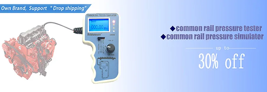

chris63 10/01/2018 13h28
pour ceux que sa intéresse ,
j'ai aussi commander un CR508 Common rail testeur de pression et simulateur
c'est un testeur de pression Common rail qui a aussi une fonction de simulateur.
pas besoin de débrancher les tuyaux du rail ou des injecteurs (comme avec un manomètre) pour faire les test .
on se branche direct sur les capteurs.
https://ae01.alicdn.com/kf/HTB1awKhS...875d09dd7430dd

amourh59 11/01/2018 07h36
salut chris63 , es que tua tester le CR508 Common rail testeur de pression et simulateur
ca fonctionne ??
chris63 11/01/2018 10h00
salut amourh59,
pour le le CR508 je l'ai commandé mais je ne l'ai pas encore reçus .je vais le recevoir dans une quinzaine de jours.
je pense que c'est un bon produit a prix abordable.
