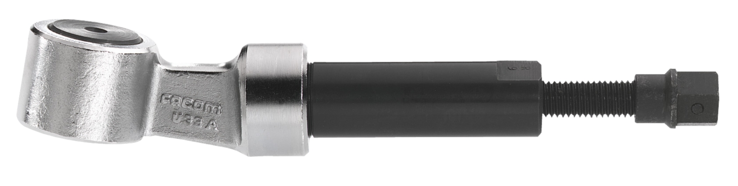

Pilouf 16/08/2018 09h07
Oui, ce genre d'outils va très bien, il faut avoir (ou confectionner) les bonnes douilles pour extraire.
Le premier que j'ai eu était un "maison", fabriquer vite fait avec 2 bonnes plaques et tiges filetées...
Perso, j'utilise en plus une mini presse U33 Facom et c'est un vrai bonheur.

Nico54230 16/08/2018 10h42
Bonjour Pilouf comment vas-tu ?
OK donc ce type d'appareil peut aller : https://m.ebay.fr/itm/OUTIL-EXTRACTE...anner=1&_rdt=1
A la place de la tige fileté centrale, un petit vérin hydraulique 10t de ce type serait mieux non : https://www.cdiscount.com/auto/outil...422475701.html
Pilouf 16/08/2018 13h01
Oui, ça devrait le faire.
