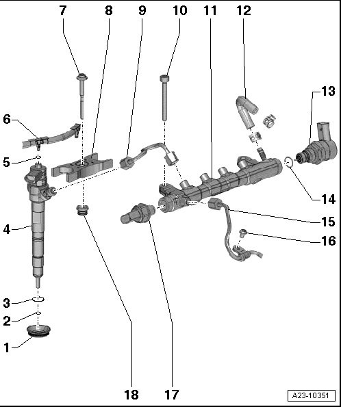

Pourtant il y a bien 2 joints dans ce montage .
https://www.zupimages.net/up/19/34/0c4s.jpg
