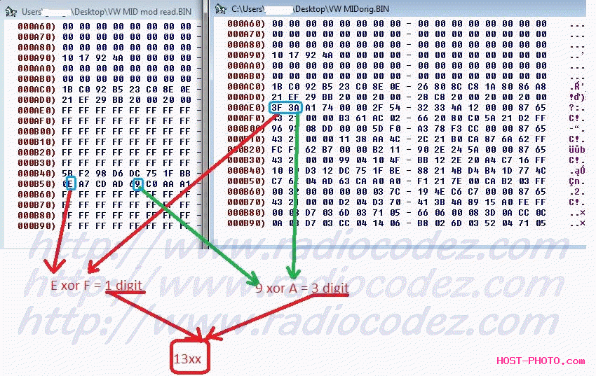

car83 25/01/2020 19h04
Voici comment lire et décoder le code dun rcd510 ou rdc310 a partir de la mémoire eprom
https://zupimages.net/up/20/04/e56h.jpg
et
http://host-photo.com/photo_hotlink.php?f=13xx.gif
Cordialement

bel27 25/01/2020 23h33
Salut la méthode poster cest pour blaupunkt et sa donne deux chiffre sur 4 toi cest rcd510 delphi
