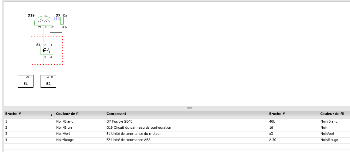

Nico76 24/06/2021 19h20
sans code moteur j'ai ça en schéma
https://rehost.diberie.com/Picture/Get/f/43141
Vérifie les continuités entre :
- pin 16/2
- pin 40b/1
- pin 3/x3
- pin 4/A30
Vérifie visuellement les connectiques (resserre les pins si besoins).
Si OK éventuel problème de centrale ABS.
SaTouF 25/06/2021 19h31
problème réglé...
après contrôle de continuité des fils OK,
j'étais en dépression... :yield:
pas acquis de conscience,
j'ai vérifier les ampoules (qui fonctionnaient) et,
devinez quoi... des ampoules a led à la con :banghead:
je les virent, met des standards,
efface les défauts et... et... tada ! :peace:
défaut moteur et abs complètement disparue
fini les coupures moteur :17:
