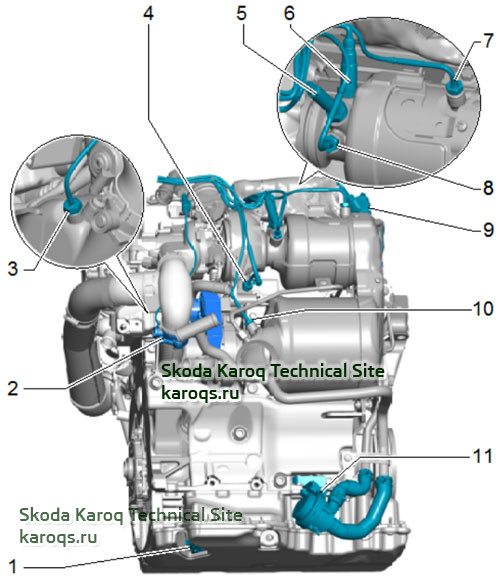

Est ce que t'as nettoyé le radiateur air/eau n°11, et l'EGR basse pression n°7 ?? (regarde la photo)
Oui c'est bien ce radiateur qui etait plein de calamine coté admission moteur. Du au retour de la vanne EGR haute pression

Il y a bien le capteur G505 pour la mesure du FAP et le catalyseur.
C'est le Capteur de pression 1 des gaz d’échappement G450 qui est absent autour de la vanne EGR basse pression

Justement, pas encore démonté, c'est l'enfer, il est derrière le moteur à coté du turbo. Je pense que c'est plus facile de tomber le moteur que d'essayer de démonter l'ensemble FAP/CATA sur place
https://karoqs.ru/forum/attachments/1019/

L echangeur est neuf donc ca doit passer vers l avant sauf si les clapets sont bloqués donc cela n explique la faible pression du turbo ...........
Ce n'est pas moi qui ai démonté l'admission, mais on a pas vu de clapet sur ce modèle
Le seul clapet est à l'entrée ( papillon J338 )
[IMG]https://i.goopics.net/w74tu9.png[/IMG]
