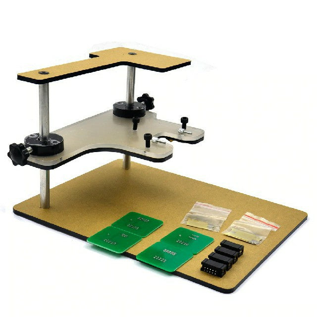

est-il necessaire pour prendre un kit de ce genre pour se raccorder au calculo ?

en boot oui c'est plus simple .
mais il te faut le support qui va avec .
__________________________

Merci, mais Il ressemble à quoi le support ? J'arrive pas à trouver
---------- Post added at 23h42 ---------- Previous post was at 23h41 ----------
l'accessoire mode bench ressemble à quoi ?

C’est une plaque de plexiglas percé monté sur deux pieds a placer en dessus de ton calculateur qui te permet de tenir tes aiguilles ( exemple en photo sur un Sirius32)

une pince et une aiguille suffisent pour le boot sirius

Envoyé par Fred.Z Voir le message
non ce n'est pas ce support mais celui la pour insérer les têtes BDM

Envoyé par uncleseb Voir le message
Si j’ai bien compris il posé la question concernant son ecu ( Sirius 34 ) qui nécessite seulement un point de boot et pas une tête de lecture bdm…

c'est par rapport au kit des têtes BDM qu'il a demandé plus haut.
