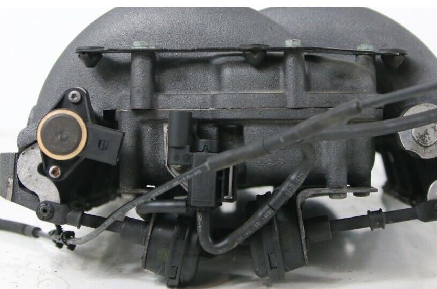

Une chose est sur c'est que moi lorsque je fait un off sur les flaps,
je dépose tous les volets et met des bouchons c'est plus safe.

https://rehost.diberie.com/Picture/Get/t/74183
Apparemment tu as qu'un seul actionneur pour la commande,
et deux biellettes les deux sont cassées ?
Quattro899 31/05/2022 19h25

bon je suis donc reparti sur une carto originale AUDI j'ai fait mes dtc sur les 2 ECU et le probleme est identique
nico, il y a deux actionneurs et deux capteurs ( un par culasse )
je lui ai dit de changer le bras actionneur cassé, et decatalyser
je vous tiendrai au courant des avancements merci pour vos conseils les gars
